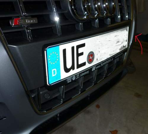

Ich fahre einen A4 Avant mit S-Line Ext. und S4-Kühlergrill. Vor ca. zwei Wochen hat meiner nun im Rahmen einer Garantiemaßnahme von Audi eine neue Frontstoßfängerabdeckung erhalten. Grund: Der Mechanismus der rechten SWAR-Klappe war gebrochen und nur in Form einer neuen Stoßfängerabdeckung ersetzbar. So weit, so gut.

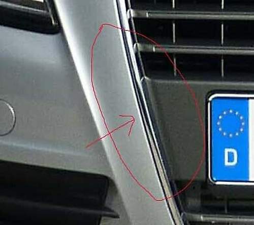

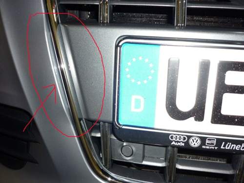

Heute fiel mir beim Wagenwaschen auf, dass die neue Stoßfängerabdeckung links und rechts vom Kühlergrill genau auf Höhe des Kennzeichens nicht bündig mit dem Rahmen des Kühlergrills abschließt (so wie es die Alte getan hat: Siehe Foto), sondern sich ca 1cm aufwölbt. Und zwar völlig gleichmäßig links und rechts vom Grill. Die Wölbung ist ca. genauso breit, wie der Kennzeichenrahmen (siehe Fotos: Stoßfängerabdeckung_neu_1 und 2)und läuft gleichmäßig nach oben und unten aus.
Zum Leidwesen meiner besseren Hälfte habe ich die Stoßfängerabdeckung kurz demontiert, konnte aber auf die Schnelle keinen Montagefehler seitens der Werkstatt erkennen. Ggf. werde ich am Montag noch einmal die Stoßfängerabdeckung demontieren und den Kühlergrill ausbauen.
Oder weiß einer von Euch was das sein soll? Hat Audi das Design veränder? Oder hat mein freundlicher eine falsche Stoßfängerabdeckung bestellt? Oder hat man mir einen China-Nachbau untergejubelt? 😠

Sieht mir auf der Ferne nicht nach Montagefehler aus. Entweder war die Stoßstange für Fernost gedacht 😉 ,oder das Teil ist eine Fehlpressung bei der Herstellung. So etwas habe ich noch nicht gesehen.
Gruß RC
meine Stoßstange hat ebenfalls diese Wölbungen.
Audi B8 Avant 1.8TFSI MJ 2009
Normale Frontstoßstange.
Mfg BlacKKBurN
Also das ist bestimmt keine Europa-Version. Im Netz gibt es so viele Detailbilder zu finden................da verläuft die Kante durchgehend wie der Grill.

Bei mir ist das Teil auch bündig.
S- line EZ 4 / 2009

Ich habe diese Wölbungen nicht (MJ 2010 - S-Line) Siehe Foto

Montagefehler, will ich da mal komplett, ausschliessen. Es sind keinerlei Verzerrungen, oder Lackauffälligkeiten zu erkennen, das muss einen gesonderten, anderen Grund haben. Diese Dellen ( so nenne ich sie mal ) haben einen 1 cm Vorsprung vom Rest, da kann nichts gedrückt oder falsch montiert sein.

Der Stoßfängerüberzug hat in der Mitte einen Verbindungssteg für das Handling während des Lackierens. Dieser Steg muß vor Montage des Kühlerschutzgitters herausgeschnitten werden. Wenn man zu wenig wegschneidet steht das Material am Kühlerschutzgitter an und wölbt den Überzug nach vorne.
