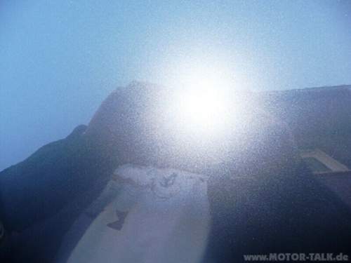

Img-1453
Ähm das Einbrennen ist meiner Meinung nach Käse. 😉
Also abperlen sollte es schon noch. Benutzt du denn in der Waschbox ein Programm mit Chemiezusatz?
Hallo
Hmm, nur nomal Hochdruckvorwäsche, dann Bürste, Abspühlen, fertig. Kein Wax oder glänzer
Ich habe vergessen, das ich zwangsweise ein "Lindenparker" bin.
Gruß aus Göttingen, Holger

Die Hochdruckvorwäsche - ist die mit Reinigungsmittel oder pures Wasser? Mit sowas kannst du dir Lackschutzprodukte im Allgemeinen schnell runter waschen..
Bürste weglassen!! Der arme Lack.. 🙄
