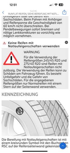

Sind zulässig:
Ich habe nur die Bedienungsanleitung zitiert.
Die ist nicht ausschlaggebend sondern der Fahrzeugschein 😉
Schau mal hier
Ah okay sorry, dass habe ich falsch verstanden. Dachte du meinst generell nicht zulässig. Du hast Recht bezogen auf RFT 😉
Die 19 Zöller offensichtlich schon, die 20er sind raus.
Vielen Dank euch für die so schnelle kompetente Hilfe. In der kurzen Zeit hätte ich diese wichtigen Informationen nicht auftreiben können. Da muss der Händler nochmal ran dann. Foto hatte ich ja zugesandt. LG und nochmals Danke!!
