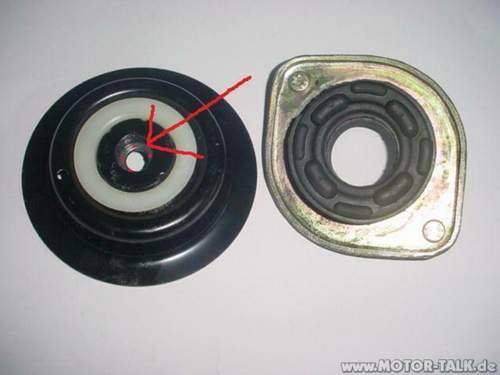

Hab dir mal ein Bild angehängt wo es etwas verdeutlicht wird. Von links (unten) nach rechts (oben).
Bei mir heißt das Wälzlager Axiallager und kommt natürlich in den Federteller der auf dem Bild fehlt (aber in deiner Auktion zu sehen ist).
Für jemand der die ganzen Kugellagerarten nicht kennt ist es schon OK wenn man zu allen Lager Wälzlager sagt. Wenn man dann anfangen würd kauf dir ein Rillenkugellager, Kegelrollenlager, Axial oder Radiallager dann verstehen die Leute bald garnix mehr
hehe, kenne mich da auch nicht aus. habs nur unter axiallager kennen gelernt. so stehts auch in der einbauanleitung zum kw-gewinde. 🙂

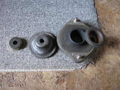

nein dann hast du alles, nur zwei Teile musst du von deinem alten Lager übernehmen, dieses "pyramidenförmige" Metallteil unter dem Federteller und das obere Metallteil bevor die Mutter draufkommt (sieht man sehr schön auf dem Bild was Ronson hochgeladen hat). Alles andere ist in dem Set enthalten
edit: ich meine in dem ersten Bild, das zweite Teil von links und das ganz rechte. Die musst du übernehmen, der Rest ist neu dabei
