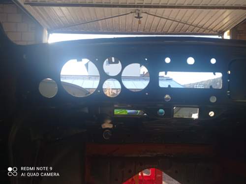

bei mir wurde ein anderes Armaturenbrett eingeschweißt, könnt ihr mir sagen wie die Anordnung der Instrumente ist?
Und gibt es dafür auch die Kunstlederverblendung oder ist das eines ohne?

Einmal ganz davon abgesehen, daß sich kaum etwas erkennen lässt, wenn Du gegen das Licht fotografierst, ist das völlig individuell gestaltet worden - was da wo war, kann Dir bestenfalls der sagen, der es gemacht hat...
Ja, nicht das beste Foto.
Aus deiner Antwort leite ich ab das es dafür auch kein Kunstlederarmaturen Brett geben sollte.
Das kann ich Dir nicht beantworten, da man a) außer den Löchern praktisch nichts erkennt und Du b) auch kein Modelljahr angegeben hast...
So oder so hatte der Käfer nie 5 Rundinstrumente, deshalb dürfte es auch keine Kunstleder Abdeckung geben und dir auch niemand die Anordnung der Instrumente nennen können.
Das Baujahr ist mir in dem Fall nicht bekannt, soll ein deutsches Haus sein....mehr weiss ich nicht.
OK, danke....dann wird es was selbst gebasteltes sein
Also neu eingeschweißt kann ich mir nicht vorstellen, ich denke eher, da hat jemand im Bereich der Ziergitter li + re drei 52er + ein 80er Instrument untergebracht.
Einfach eine passende "gepolsterte Armaturenbrettabdeckung" besorgen (hatte der Käfer gegen Aufpreis bzw in der L-Version) und schauen, wo nachgearbeitet werden muss - sofern man alle Löcher mit Instrumenten bestücken will, ansonsten können die Löcher auch damit abgedeckt werden.
Scheint ein Sparkäfer zu sein, da man keine Schlitze für die Frischluftdüsen erkennen kann, also eine "gepolsterte Armaturenbrettabdeckung" -7.70 besorgen.
P.S. wenn doch Instrumente rein sollen, halte ich diese für sinnvoll: Öldruck + Temperatur, Zyl.kopf-Temperatur, Drehzahlmesser kann man, muss man aber nicht und wenn, dann nur in groß (80mm), von wegen Genauigkeit...

Das Loch, das der Größe nach für den Tacho bestimmt ist, sitzt m.E. nicht an der originalen Stelle. Wenn die die Löcher umschließende Materie Stahlblech ist, dann wäre "eingeschweißt" daher ja nicht so unwahrscheinlich.
Davon ab, wenn die Löcher alle innerhalb des Ausschnittes liegen, würde die Kunststoffabdeckung doch trotzdem passen, oder?
Das Foto ist leider schlecht, man kann nur spekulieren...
Meine Spekulation geht dahin, dass das Tacho-Loch noch orig. ist & der Rest irgendwie eingepasst wurde.
Rest siehe die Einträge oben...
@fangopackung 2 schrieb am 26. Apr. 2022 um 11:29:38 Uhr:
Davon ausgehend, dass der Rest rechts ab Radioschacht noch original ist, ist die größte Instrumentenöffnung, die für den originalen Tacho am Passendsten scheint, definitiv nicht an der originalen Stelle.
Nein,ist nicht an der originalen Stelle. Es wurde ein anderes Blech dort eingeschweißt.
Da die Zeit etwas drängelt werde ich das dann auch so lassen, mir passende Instrumente besorgen und diese ohne die Kunstlederverblendung verbauen.
Ab Radio ist es original

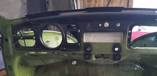

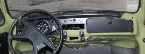

... so, .... ich bin ja immer Freund von guten Bildern und war mal so frei.
Das sind alles Bilder von meinem Projekt. Eine 78er Mexikaner Karosse, die der Polsterung entledigt wurde.
So muss es original aussehen.

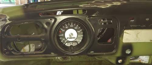

Darüber hinaus auch noch ein Bild, wie ein originaler 180er Tacho aus den 1970er auch passen könnte ;)

Hallo Stevie, auf dem 1. Bild, was ist das für ein Tacho?
Typ 4?
und der passt da so rein oder muss man viel anpassen?
Braucht man für den Käfer eine Tachoangleichung?
Fragen über Fragen ;-)
@fangopackung 2

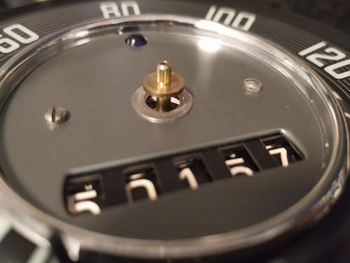

Jupp. Ist Typ 4. Nee, .... der passt leider nicht ohne weiteres rein.
Da sind schon größere Eingriffe notwendig. U.a. die ganzen Kontrollampen.
Das Gehäuse ist ganz anders geformt.
Ich versuche aber die Mechanik in ein Käfer Tachogehäuse zu bringen und dann auch "irgendwie" die Kontrolllampen rein zu würgen .... ;)
Tachoangleichung braucht man nicht. Ist auch einer mit Wegzahl 0,51.
