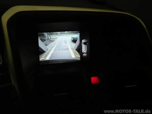

Das ist in der Tat interessant... vllt hast du ein Foto zur Hand vom 5" Display
Themenstarteram 12. Oktober 2012 um 8:24
oh ja, schließe mich an. 1 - 2 Fotos wären schon interessant (vielleicht eines davon so mit Blick vom Fahrersitz aus, dass man sich das mal vorstellen kann wegen der Darstellungsgröße auf dem Bildschirm. )

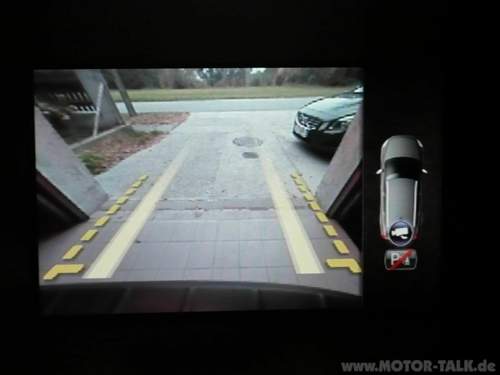

Hier Bilder:
1. Diagonale ist wirklich 12,7 cm (5'')
2. und 3. Großaufnahme und aus Fahrersicht (selber Blickwinkel wie man die Instrumente innerhalb des Lenkrades sieht), es ist bewölkt und beginnende Abenddämmerung. Am Lifebild wirkt es schärfer.
Vom Erkennen und Orientieren finde ich es gut geeignet. Wenn man zwischen Spiegelblick und Kamerabild wechselt muss man sich erst an die die unterschiedlichen Blickwinkel gewöhnen, aber das ist beim 7'' wahrsscheinlich ähnlich. in der Nacht ist es rotstichig aber mit den Rückfahrlampen ist alles gut erkennbar.

Ja vielen Dank, Mandalce! Damit steht für mich fest, dass ich mir lieber etwas anderes für die 600 Euro gönne als das 7" Display ;-)
