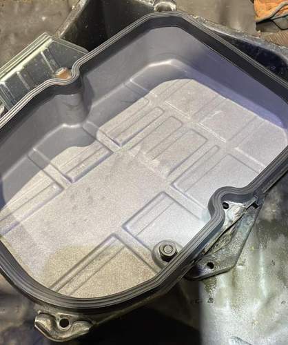

Moin,
ich hatte am Getriebe Ölverlust das der Motor beim Schalten hochgedreht hatte.
Hab dann Öl nachgekippt und alles wieder super.

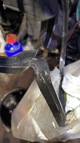

Hab dann auch ein Ölwechsel mit Markenöl mit Filter und Dichtung gemacht weil es auch Zeit wurde.
Es muss noch die original Dichtung ab Werk drin gewesen sein, ist gebrochen nach dem abnehmen von der Ölwanne. Der alte Ölfilter hatte auch noch ein Stern drauf.

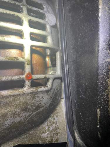

Heute hab ich dann mal wieder drunter geschaut und bin bin ganz nach hinten ans Getriebeende unter dem Auto gerobbt und habe festgestellt das er da massiv Öl verliert.
Er verliert nur Öl wenn der Motor läuft, bzw während der Fahrt, so sieht auch der Unterboden aus.
Am Parkplatz unter dem Auto hab ich keine Ölflecken.
Als erste Frage: Wo kann er da Öl verlieren, Simmerring denke ich mal oder auch die Sekundärpumpe?
Die Hadyscheibe ist auch voll Öl und es wurde im Getriebetunnel auch gut verteilt.

Brüchige Dichtung
Ölwanne

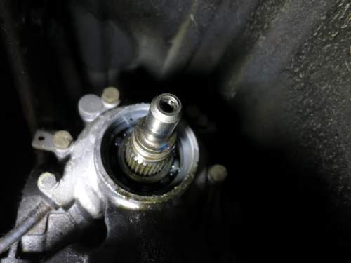

Der hintere Simmerring an der Getriebewelle dichtet irgendwann halt nicht mehr. Da kommt der Siff dann oft her. Ganz selten kann auch hinten am Getriebe der Dichtring des Kick-Down-Schalter (sitzt beim ....358 beifahrerseits hinten am Getriebe) Öl verlieren.
Zum hinteren Simmerring (Wellendichtring):
Sobald das Getriebe "läuft" wird dann zwischen Welle und Ring das Öl rausgedrückt. Das hat nicht viel mit hohem Druck zu tun.
Bild 1: sieht dann so aus

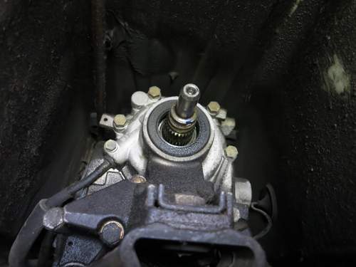

Bild 2: Zum Abbau des Flansches Getriebe mit Blockierwerkzeug (das hast du ja) blockieren und die SW 30 Mutter mit ner langen Vielzahnnuss lösen. (Vorher bitte Markierung der Mutter setzen! Auf Mutter und Welle bzw. Sitz außen vom Wellendichtring!). Nach Abnahme des Flansches sieht es dann etwa so aus.

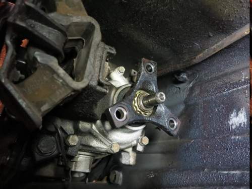

Bild 3: Den alten Wellendichtring vorsichtig mit langem Werkzeug heraushebeln. Der sitzt recht satt drinnen!
Bild 4: Neuen Dichtring besorgen....gibt es als Corteco für nen paar € oder den Gleichen für mehr Kohle halt beim Freundlichen ordern. Dichtlippe mit Getriebeöl etwas ölen und genausoweit einschlagen (z.B. mit dem alten, ausgebauten Dichtring). Also merken, wie weit der Wellenring eingeschlagen war.
Anschließend den Flansch aufschieben (Verzahnung etwas fetten) und mit der alten SW 30 Vielzahnmutter wieder anhand der Markierung festschrauben. Wenn die Markierungen passen, prüfen, wieviel Nm vorhanden sind (z.B. mit nem Drehmomentschlüssel langsam herantasten, bis es "Klackt" im Schlüssel.
Wenn die Mutter nun noch gut aussieht, Klemmnase setzen oder anhand der abgelesenen Nm + 10 Nm ne neue Mutter montieren.....ist schöner.
Irgendwo in der WIS steht auch der korrekte Drehmomentwert....kannste ja raussuchen, dann kannst du dir die Markiererei sparen. habe aber grade keinen Zugriff aufs WIS.
Ist eigentlich ne easy Arbeit....muss halt nur der vordere Kardanteil für weg.

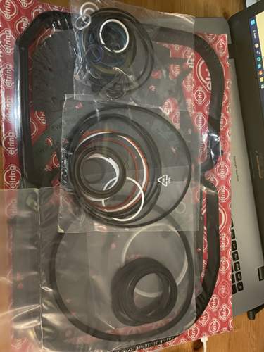

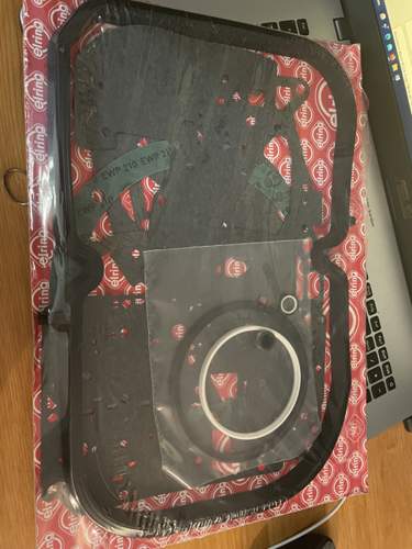

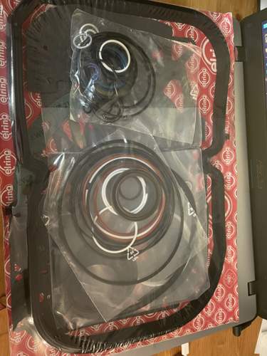

Der Dichtsatz ELRING 424.110 für das 722 320 Getriebe ist angekommen.
Teile sind bei Mercedes bestellt, mal sehen wann die ankommen.
Sind die gleichen Teilenummern wie für das 722358 Getriebe
ELRING 424.110 Dichtungssatz, Automatikgetriebe
Getriebeart Getriebeautomatik 4 Gang
Getr.Typ W 4 A 040
Getr.Typ 722.300/303
Getr.Typ 722.310-313/315
Getr.Typ 722.317/319-323
Ich frag mich wo der Unterschied ist zwischen den beiden Dichtsätzen 424.110 für das 722 320 Getriebe und 476.060 für das 722 358 Getriebe
ELRING Dichtungssatz, Automatikgetriebe 476.060
Getriebetyp: W 4 A 040
Getriebetyp: 722.328/329
Getriebetyp: 722.350-359
Getriebetyp: 722.361
Getriebetyp: 722.363-371
Getriebeart: Getriebeautomatik 4 Gang
