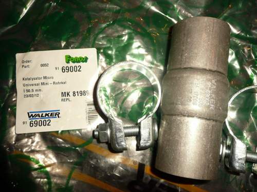

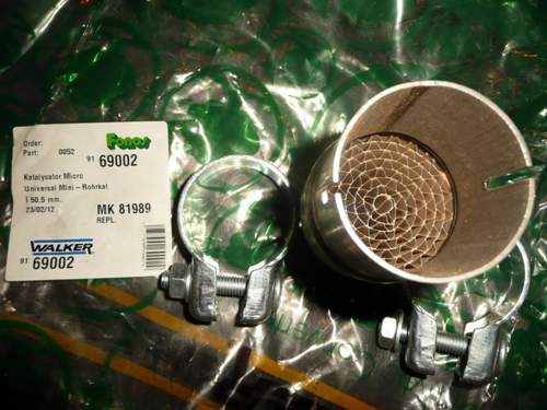

habe so ein teil in meinem 320 kombi bj.94 einbauen lassen (in gedanken) bin dann mit der einbaubescheinigung von der werkstatt zur zulassung.nach ungf.10min und 12,50€ ärmer war die umschlüssellung erledigt.
aut läuft prima auf euro2.
gruss panamblau

Die Doppelabgasanlage hat vorne einen Durchmesser von (gemessen) ~46mm.
Hinten geht es zu einem Rohr über, das einen Durchmesser von (gemessen) ~ 73mm hat.
Auf der Seite wo ich einen kaufen könnte:
Minikat E320
Gibt es verschiedene Durchmesser zur Auswahl. Auch 45,5mm. Der passt bestimmt für die gemessenen ~46mm.
Die Sache ist, das davon 2 rein müssten, da es ja dann das Doppelrohr von vorne ist. Den gemessenen Durchmesser von hinten mit ~73mm gibt es gar nicht im Sortiment.
Ich Frage mich wo da der Rohrdurchschnitt halbiert wird?

kann zum Rohrquerschnitt nix sagen. Hatte einen Minikat im 300E 4M drin, Jahre lang gefahren ohne jegliche Probleme. Hat sich auch im Verbrauch oder Laufgeräusch in keiner Weise negativ bemerkbar gemacht. Es mussten übrigens nicht 2 rein in das Doppelrohr, sondern nur 1. Was das emissionstechnisch bringen soll, ist nir nicht klar, aber 1 reicht für Umschlüsselung.
