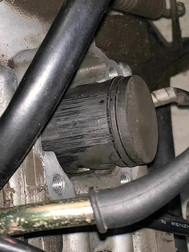

Nach etwa 30 km recht zügiger Fahrt an einem heißen Tag ist der Motor plötzlich ausgegangen. Er sprang aber nach etwa 30 min wieder an. Am nächsten Tag, nach etwa 2 km, ging der Motor plötzlich wieder aus. Stunden später, sprang er wieder an, fuhr etwa 1 km, dann wieder ausgegangen während der Fahrt, also wieder nach Hause schieben.
Am nächsten Tag sprang er garnicht mehr an.
Ich habe dann geprüft:
Benzin läuft, sogar Benzinhahn erneuert.
Unterdruck fürs Benzin saugen geht auch.
Zündfunke ist da, kräftig blau. Zündkerze, zündkerzenstecker auch neu.
Vergaser gereinigt
Springt weiterhin nicht an.
Dann hab ich gemerkt, dass der kichstarter recht leicht geht, kann ich fast mit zwei Fingern ohne Widerstand drücken.
Das lässt ja auf zuwenig Kompression schließen?
Hab dann Zylinder und Kolben abgemacht.
Kann es laut Bild am Zylinder liegen? Der hat ja ordentliche Kratzer. Beim Ausbau flog mir der obere kolbenring entgegen, in zwei Teilen, könnte aber auch beim abziehen des Zylinders passiert sein...
Aber der kolben ist doch hinüber? Liegt’s daran dass er nicht anspringt?

Oje, das war's dann. Da hilft nur noch neu.
Mit nur neu ist es nicht getan,Ursachenforschung warum ist genau so wichtig damit es mit dem neuen nicht auch passiert. Ohne Öl gefahren ,Ölpumpe defekt ist schon mal sowas.

Der Kolbenist auf alle Fälle hinüber, schau dir den Zylinder an. Sieht der auch so aus mit Riefen muss der auch neu.
Wenns dumm gelaufen ist hat auch das untere Pleuellager oder die Kurbelwelle und Ihre Lager durch wandernde Metallpartikel Schaden genommen. Prüfen und im Zweifel ersetzen.

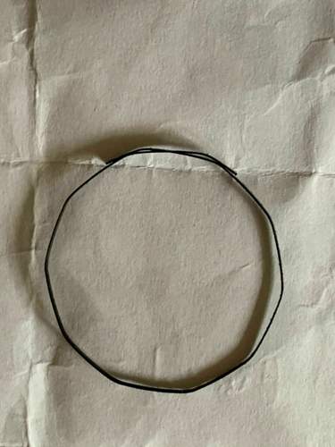

Wofür ist dieser beim Zylinderkit mitgelieferte dünne Drahtring ?
.jpg
Nach links rechts schieben ja,aber nicht kippeln,oder beim rauf und runter kein Spiel aufweisen.
