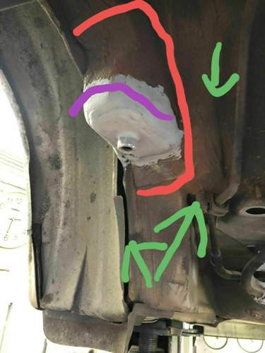

@tomate67 Hier nochmal die HA Konsolen nach Behandlung ... Für die nächsten 20 Jahre hält es ... :-) Grundierung mit Zinkstaub.
Das wirklich geniale ist ja das absolut geile Fahrverhalten. Vorher hat es immer ein wenig gepoltert an der Hinterachse. Nach diesem „großen Paket“ HA Überholung ist Ruhe. Alle Streben neu, alles neu gelagert... ein Traum wie vor 20 Jahren als er ausgeliefert wurde...

Nochmal ein Bild vorher...Hinterachskonsole...
48b81828-9c81-489a-8d84-d946956379d0
Ja vorher war es wohl eine offene Wunde ...
hast du die Genesung mit Originalteilen oder eventuell selbst aus dem Stahlbau gefertigt?
Sieht, vom Foto her, vernünftig gemacht aus. Schenkst Du ihm noch eine Fettpackung von innen mit Fluid Film oder Mike Sanders und Du hast wirklich lange Ruhe.
Danke für die Bilder. Es sieht zwar auf den ersten Blick gut aus, dennoch haben mich die Bilder auch sehr verwundert.
Ich hätte erwartet, dass man die Konsolen komplett tauschen muss(rote Linie) , und wundere mich, dass sie nur teilweise ersetzt wurden(lila Linie).
Bei mir waren die Konsolen nicht durch, sondern nur stark verrostet. Das hat aber dazu geführt, dass der UB im gesamten Bereich unterwandert war(Grüne Pfeile, besonders die Falzen und Sicken) und der UB entfernt werden musste. Danach habe ich alles mit Fett versiegelt. Es sieht nicht so aus, als wenn das bei Dir geprüft wurde.
Aber ich mag mich täuschen....

@tomate67 Hi, mit dem Untrboden war alles noch im „grünen“ Bereich... Sonst hätten die es auch gleich mitgemacht. Die machen auch alles strikt nach MB Vorgaben.
@Benefiz schrieb am 7. November 2019 um 11:26:50 Uhr:
Soso, dann ist die Beseitigung beginnenden Rostes an der linken inneren, umgelegten Radlaufkante wohl nicht teil der strikten MB Vorgaben 🙂😁
