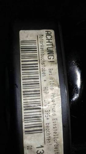

Folgendes würde ich auch gerne wissen auf dem Foto steht der motorcode und danach 6 zahlen ist das die motorkennung? Denn laut Audi soll diese auf dem motorblock ein gestanzt sind jedoch können wir diese nicht finden hoffe ihr könnt mir helfen.

Wie schon von den andern gesagt und wie es auch auf deinem Bild zu sehen ist, lautet dein Motorkennbuchstabe ADP, sind immer drei Buchstaben.

Folgendes Leute.. jeder macht mal Fehler und das es die motorkennbuchstaben sind weiss ich jetzt auch ich wollte wissen ob es die motorkennzahlen sind an hand ich ne kupplung bestellen könnte?

Der sollte ürigens schon ein ZMS haben, die Grenze liegt aber bei Motornummer 170000, du hast Nummer 170395 laut dem Foto.
So ganz sicher wäre ich mir da also nicht ob das wirklich auch so ist.
Ansonsten: 058 105 266 ab 170001 oder 026 105 269 LX bis 1700000
