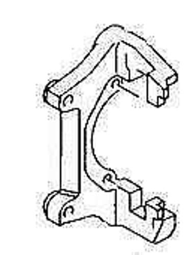

Ich hab da mal eine Frage , ich suche schon das ganze Netz durch und finde keine Teilenummer für den Bremssattelträger vorn für den Audi A6 4f Avant Quattro 3.0 TDI Baujahr 2006 ,Bremse ist eine 1LG ! Alles was man Findet sin Träger für hinten! Hatt Jemand eine Teilenummer für den Träger ?

Um da noch eine andere Bremse einzubauen ist das Auto zu Alt das investiere ich nicht ! Werde ich damit Leben müssen , mehr Tauschen geht ja fast garnicht ! Wenn es den Träger zu einem Vernümpftigen gegeben hätte , hätt ich ihn gewechselt! Ich frag mich echt wie die auf so einen Preis kommen!

Ja Kupferpaste , auf Gleitstifte und Auflage der Steine ! Hab es bei vielen Anbieter versucht mit der Teilenummer, Resultat war nicht Vorhanden !
