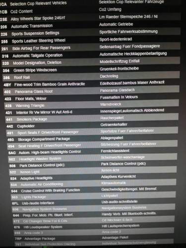

Ich fahre einen Bmw 530D laut Papiere und wollte mal die Ausstattungsliste einsehen und da kommt dann 525d. .... wie geht das.

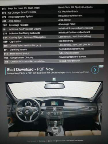

Laut dem Foto IST es ein 525d (PX51)
Steht aber 530D im Schein
Steht aber 2993 Hubraum aber 197PS komisch oder....
Der 525d mit 197PS hat 3l Hubraum, er ist aber trotzdem kein 530d.
Hast Du den als 530d gekauft? Und vor allem, wann und von wem hast Du den als 530d gekauft?
Ja als 530 gekauft war privat habe eben gesehen im Scheckheft steht 525.....hab ich damals nicht gesehen. ...Wollte eigentlich keinen 525 da es hieß der 530 wäre wesentlich besser ansonsten ist alles ok mit dem Auto

Du hast ein 525d Lci mit der 3 Liter Maschine. Also so gesehen der gedrosselte 530d. Nein. Sogar robuster. In der Regel, wenn gut gepflegt.
Keine Drallklappen, und damit keine Undichtigkeit und kein an versabbeltem Motoröl sterbendes Vorglühsteuergerät.
Aber lustig finde ich das trotzdem.
Hast du mal prüfen lassen ob der Wagen getunt ist?! Es gibt manche die Chipen den 525d Lci auf dem Niveau vom 530d weil er wie der 530d die gleiche Maschine drin hat. Aber Vorsicht da, da anderes Getriebe verbaut ist, dass nicht soviel wie im 530d aushält. Habe ich auch schon paar mal erlebt, bei mobile zB. Also eigentlich ist es Betrug wenn er dir den Wagen als 530d verkauft hat. Ob mit Chip oder ohne. Ist ein 25d.
