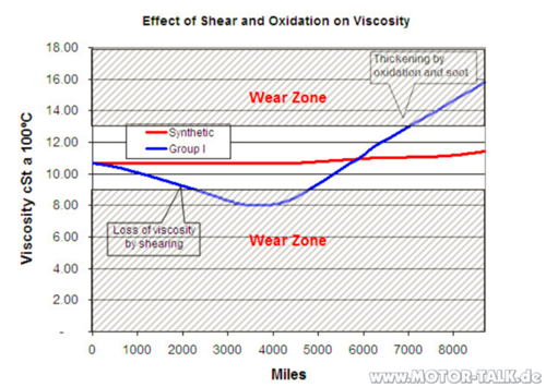

Hier noch ein interessantes Diagramm zur Versachlichung der Thematik der Öldegradation mit zunehmender Nutzungsdauer (Quelle: Selection of the Right Motor Oil..., Richard Widman)*
Die rote Linie ist synthetisches Öl, die blaue Linie ein API Group I Öl (Billigöl). Hier geht es um die Viskosität bei 100°C bezogen auf die Einsatzdauer.
Ab 2.200 Miles gehts es für den Motor in die Verschleißzone, dann folgt eine Phase ab ca. 5.000 Miles wo es wieder besser wird, um dann ab etwa 7.000 Miles wieder bergab zu gehen. Das synthetische Öl bleibt die ganze Zeit über im optimalen Bereich.
Jeder mag seine Schlüsse daraus ziehen, aber eines ist tendenziell sonnenklar, wenn ich meine Ölwechselintervalle hinauszögern will, sollte ich gutes synthetisches Öl verwenden und keine Baumarktqualität.
Gruß Michel
*Vielleicht auch für diejenigen interessant, die schon seit 30 Jahren bzw. 50.000 km alles wissen und richtig machen...😉
