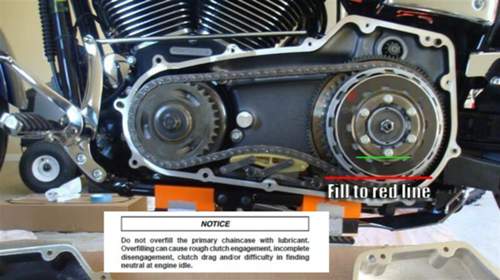

bei meiner 97er Evo Heritage Softail waren es ca. 900 ml an Primäröl, die einzufüllen waren.
1,2L wären zu viel gewesen, die Kupplung soll nur unten ein wenig benetzt sein.

Prüfe das genau, sonst fängst du ein zweites Mal an wenn die Kupplung rupft.

Zum anderen kommt beim ablassen des Öls nicht alles komplett heraus.
Es sollte so viel eingefüllt werden, dass bei gerade und aufrecht stehendem Moped,
wie am Bild ersichtlich bis zur roten Linie eingefüllt werden soll, egal wieviele Mililiter das sind.
Primärölstand

Bei mir waren das nach längerem Ablaufenlassen um die 900 ml.
Wollte mit meinem (sowieso durch euch) neu erworbenen Wissen halt nicht hinterm Berg halten... ;-)
