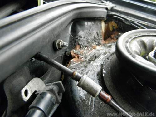

in dem Bild  sieht  mann doch  schon  was Phase ist .
Aber  es ist  schon  häufiger , daß bei VW  Dome  rausrosten   also  so selten isses  auch nicht . Was hart ist , daß er richtig abgerissen ist

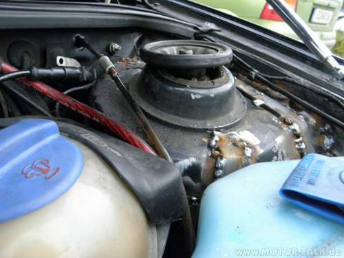

wenn der schon mal eingeschweßt wurde ,liegst am Schweißen 😁
Schweißnähte  sind nun mal anfällig  deswegen immer primmer benutzen , wenn überlappend geschweißt  wird . Da stumpf Blech an Blech schweißen  ist  eh nicht so toll. Das ist ne Sollbruchstelle zumindest  bei dünnem >Karosserieblech
und beim facelift  haben sie da ja sogar verstärkt

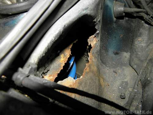

Hab mir das ganze heute mal bei Tageslicht richtig angeschaut. 😰😰😰
Dom1
Dom2
Wasserkasten
übel  da ist es mit  repdome  nicht getan  hinten siehst auch echt heftig aus
und  der Bäcker   war  da  und  hat blech  angebacken 😁
Jo da wurde gepfuscht. Und wer darfs wieder ausbaden...
Das beste war ja Ursels Blick als er das sah 😰😰😰😰 damit hat er nicht gerechnet😁😁😁

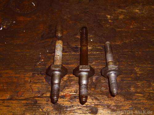

Ich wollte vorhin mal das Thermostat wechseln, was ja schon seit Mitte Nov. geplant war. 🙄
Da ich keinen Bock hatte mich lange auf dem kalten Boden zu wälzen, baute ich dazu die Wasserpumge aus.
Ich will den ersten Stehbolzen lösen und es macht knack. Arrrrghhh, Grrrrrr 😰
Gottseidank ist noch etwas Gewinde drangewesen zum Anpacken.
Und den neuen habe ich um 16.29 Uhr noch tel. zu morgen früh bestellt bekommen. 🙂
Jd310026
Jd310027
Autsch... der Bolzen hat wohl zwischendurch schonmal wasser bekommen zum Festbacken und du machst ihn deswegen gleich kopflos... auch nicht nett.
Na zum Glück hast du ihn noch rausbekommen.
Matze
