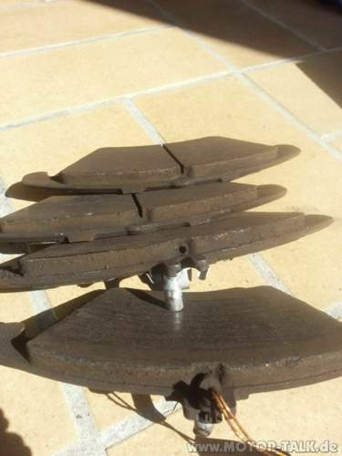

Foto von meinen Bremsbelägen, die angeblich fertig sind
die sind mir bei 45000 km (ohne auftrag) im rahmen der inspektion ausgebaut worden und gleich noch die vorderen scheiben. was sagt ihr? lg silvia

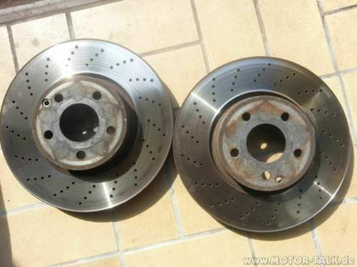

Die Scheiben würden locker noch ein ganzen Satz Bremsbelag gehen ... aber 100% und die Beläge auch noch 10.000 - 15.000km, ich würde nicht zahlen.
Meine Scheiben und Beläge sehen bei 60 Tkm abgefahrener aus und der NL Meister und der TÜV meinten kein Grund zur Panik könne noch locker 15 Tkm ab.

Speziell ging es hier um die Stärke der (viel stärker belasteten) vorderen Bremsscheiben -
fabrikneu = 32 mm
verschleiss = 30 mm (Austausch zwingend notwendig)
hintere Scheiben:
fabrikneu = 22 mm
verschleiss = 19,5 mm
Eine Nachfrage vom zahlenden Kunden sollte dann durchaus erlaubt sein - wenn die getauschten Scheiben noch im nutzbaren Toleranzbereich liegen und auch keine Risse aufweisen.

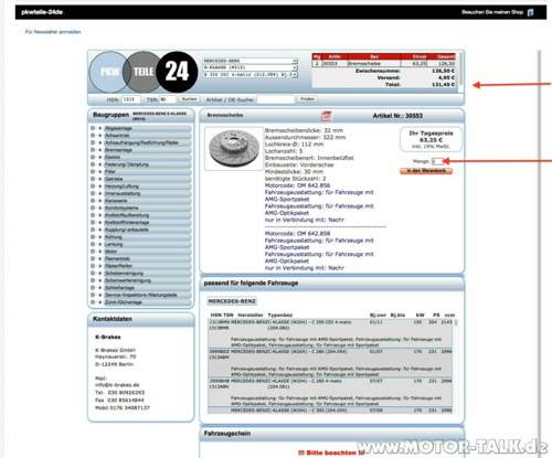

?ch lasse meine Bremsbelege nie von Mercedez - Benz tauschen, erstens zu teuer und zweitens China Ware.
Wenn ihr Mercedes Teile braucht einfach auf diese Seite http://www.te-taxiteile.com/ gehen.
Musste gestern meine Bremsbelege wechseln und habe für alle vier inklusive Einbau 154,- Brutto Bezahlt.

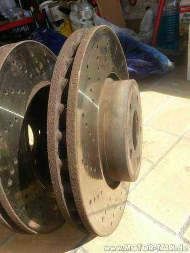

vorsichtig von der Ferne betrachtet, erscheinen die Scheiben noch völlig ok. Meistens erkennt man eine stark abgenutzte Scheibe an einem starken äußeren Grat, den ich auf den Bildern nicht erkennen kann. Auch die Beläge sind noch für einige 10-tausend Kilometer gut, die abgebildeten haben noch min. 40%. Die Beläge auf den Bildern sind nicht gebrochen oder sonst stark unterschiedlich abgenutzt.
Ich gehe davon aus, dass die Bremse vorher keine Beanstandungen (Bremsenrubbeln, Bremswirkung) hatte.
Für was verbaut man Belagfühler, wenn man dann doch, zudem ohne Rücksprache und ohne gesonderten Auftrag, "vorsorglich" wechselt, um den nächsten Intervall zu überstehen. So bezahlt man seine Verschleißteile doppelt. Ich würde auf keinen Fall bezahlen. Wenn die Werkstatt darauf besteht, würde ich der Werkstatt vorschlagen, dass sie die alten Teile (nach Prüfung der Mindestdickender Scheiben) auf ihre Kosten wieder einbauen soll.
Witzig! In dem Laden hab ich meine gerade austauschen lassen.
Bei denen kann man sagen: Die machen in MB. 🙂
Andy
Nimm Schleifpapier und mach die Fläche unten sauber dort steht das Verschleissmaß. Damit kannst du mit einem Meßschieber die Scheibe messen. Dann siehst du ja ob die Scheiben fällig sind oder nicht. Meistens hast du einen Grat oben den man auf den Bildern leider nicht wirklich sieht.
Hallo night_driver,
das ist jetzt nicht dein ernst oder?
Sind also deiner Meinung nach die Teile von MB "China" Ware?
Ich habe zu viel schlechte Erfahrungen mit ATE, Zimmermann usw. gemacht.
Und das bei vielen verschiedenen Autos mit vielen verschiedenen Marken.
Ich kaufe seit Jahren nur noch Originalteile oder Brembo.
Jeder schwört auf was anderes. Ich nur noch auf diese beiden Optionen.

Aber mal unabhängig davon sehe ich die Bilder doch durch eine etwas kritischere Brille, als die Allgemeinheit hier.
Die Scheiben sind keineswegs plan. Sie weisen Wellen auf.
Und einen geringen Grat am äußeren Rand erkenne ich auch. Wenn man davon ausgeht, dass eine maximale Einlauftiefe von beidseitig 1mm (Dicke neu 32 / alt 30mm) toleriert wird, könnten die Scheiben tatsächlich an der Verschleißgrenze sein.
Stimmt das mit den 32/30 denn wirklich?

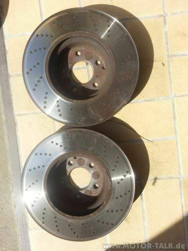

Scheiben sehen ähnlich aus wie meine, die gerade in der Mülltonne gelandet sind.
Beläge sind noch o.k.

Ich hätte diese Scheiben und Beläge noch nicht wechseln lassen! Mache ich immer erst, wenn sie wirklich relativ knapp vor Minimum sind. Durch die meisten Alufelgen, sieht man ja die Belagstärke und den Scheibenzustand recht gut. Zu beachten ist aber, die inneren Beläge können manchmal etwas stärker runter sein, die sieht man natürlich nicht von außen.
Aber nach den Fotos hätten die bestimmt noch ein paar Monate gehalten.
Bei mir sind immer die Scheiben nur bei jedem 2. Belagwechsel mit dabei. War schon immer so und ging auch immer durch den TÜV.
