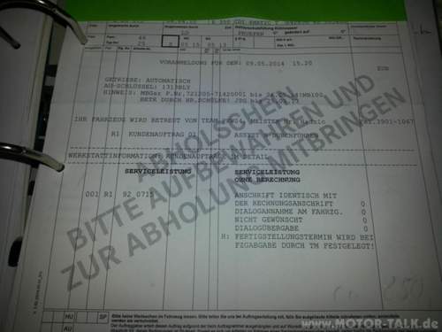

Foto von meinen Bremsbelägen, die angeblich fertig sind
Mercedes E-Klasse S212
die sind mir bei 45000 km (ohne auftrag) im rahmen der inspektion ausgebaut worden und gleich noch die vorderen scheiben. was sagt ihr? lg silvia

hoffe das klappt jetzt....
20140528-214309
Sieht gut aus. Mir fallen da jetzt nur zwei Punkte auf. Einmal, dass die Dialogannahme von Dir nicht gewünscht wurde und dass da ein ca.-Preis von 850,-- Euro steht. Wurde Dir der Preis bei Abgabe des Fahrzeuges genannt oder wie kommt diese Zahl auf den Auftrag?
Wird wohl nicht so einfach werden, da einfach die Rechnung nicht zu bezahlen. Du hast den Assyst B in Auftrag gegeben und auf die Dialogannahme verzichtet. Da zum Assyst die Kontrolle der Scheiben und Beläge zählt (und dann natürlich auch bei Bedarf der Austausch), ist die einzige Chance für Dich, den zweifelsfreien Nachweis zu erbringen, dass Scheiben und Beläge noch nicht ausgetauscht hätten müssen und bis zum nächsten Assyst gehalten hätten. Dazu kenne ich mich jetzt leider nicht mit der einschlägigen Rechtsprechung aus, aber aufgrund Erstzulassung, Kilometerstand und Alter Deines Fahrzeuges sollten die Teile mindestens noch 10.000 Kilometer halten. Wenn nicht, dann würde ich einfach die Rechnung bezahlen und zukünftig bei Abgabe des Fahrzeuges klären, was getauscht wird und was nicht.
Was ich allerdings gar nicht verstehe (und auch so nicht kenne) ist die pauschale Abrechnung. Pauschal das Inspektionspaket abrechnen, das ist ok (verkaufen die MB-Werkstätten ja auch so in der Bucht), aber da einfach mal Inspektion inkl. Zusatzarbeiten als Paket abzurechnen, das finde ich seltsam. Letzten Endes gibt es für alle Tätigkeiten vorgegebene AWs, da sehe ich den Sinn dieser pauschalen Abrechnung nicht. Wenn Du dieser pauschalen Abrechnung nicht explizit zugestimmt hast, würde ich an Deiner Stelle auf eine Rechnung bestehen, auf der die entsprechenden Positionen aufgeführt und bepreist sind (allerdings nur, wenn Dir bei Abgabe nicht die 850,-- Euro als Preis genannt wurden - wenn doch, vergiss es und zahl die Rechnung).
Irgendwie alles leider nicht ganz so eindeutig.

Sowohl Bremsscheiben und Beläge sind in Ordnung.
Ich würde mir aufgrund der gezeigten Bilder nicht anmaßen, die Bremsscheiben und -beläge als "in Ordnung" zu beschreiben. Oder woran machst Du das denn fest? Woran kannst Du zweifelsfrei erkennen, dass sowohl Scheiben als auch Beläge noch in Ordnung sind? Oder hattest Du die ausgebauten Teile in der Hand und mehr Infos als die hier gezeigten Bilder?
Bremsscheibe: Abrieb an der Bremsfläche ist normal "glatt" nicht riefig oder ähnliches. Ist auch nicht verglüht. Von der Seite kann man schon per Augenmaß locker sehen das der Grat gering ist und kein Mindestmaß anzeigt.
Beläge: Normaler Abrieb. Der eine Sensor steckt da ja noch drin und ist noch lange nicht "angefressen".
Da bin ich 2x bei 2 verschiedenen MB Niederlassungen bei einer Inspektion mit schlechterer Bremse durchgekommen.
Normal muss man eigentlich schon beim Annahmeberater darauf hingewiesen werden das mit der Bremse etwas nicht stimmt und ob man dafür Freigabe bekommt zum Reparieren.
