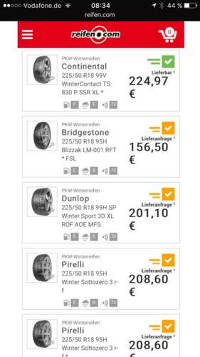

Ich berichte meine Erfahrungen, wenn der neue da ist. Jetzt sollte ich die Winterreifen bestellen. Ich hatte gedacht, dass ich 18" Mischbereifung mit RFT bestelle, die Reifengröße 255/40-18 ist aber nur als Bridgestone Blizzak zum einen absurden Preis zu haben. Entweder also ohne RFT oder 225/45-18 rundum.
Jukka
Hallo Jukka,
Empfehlung sind 225 / 45 -18 rundum - M405 Styling. Die fahren wir aktuell auf dem F33 im Winter. Die Räder sind leicht u. das ist im Fahrverhalten angenehm spürbar. Auch die Preise als Komplettradsatz sind attraktiv, wenn man bedenkt was eine Felge, ein Runflat Reifen sowie die Sensoren einzeln kosten.

Wenn man aber Reifen mit RFT Eigensaften und die BMW Sternmarkierung sucht, findet man nicht so viele Winterreifen. Und insbesonderes für xDrive Modell muss der Reifen m.M.n. RFT und Sternmarkierung haben.
Ich habe gestern von BMW eine offizielle Reifengrößentabelle für verschiedene 4er Versionen bekommen - die Mischbereifung ist für die Winterreifen weder getestet noch freigegeben. Es bleiben also nur 17/18 " rundum. Und nur in Klasse V, H ist nicht freigegeben für den 435dx.
Jukka
Hallo Jukka,
ich glaube Du brauchst auf dem 435d (M-Sportbremse) 225/50R18 V Runflat. 17 Zoll fällt raus. Da gibt es tatsächlich nur wenige Reifen zur Auswahl. Tatsächlich bleiben nur 2Reifen - Pirelli / Conti übrig. Beide sind m.E. richtig gute Winterreifen. Beide werden seitens BMW mit Styling M405 angeboten. Wenn man sich die Felge ohne schwarze Lackierung vorstellt, dann sieht es eher nach klassischem BBS Design aus u. das in Silber passt auf dem schwarzen 435d m.E. sehr gut. 🙂

Aktuell sieht es so aus: Felge M441 18" in Silber, ContiWinter TS830 P 225/45-18 XL 95V SSR* rundum.
Da macht man wahrscheinlich nicht vieles falsch🙂
