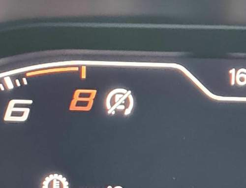

Vereinfacht gesagt, solange dieses Symbol leuchtet kann er nicht zurück in den reinen E Mode. Das kann auch im betriebswarmen Zustand vorkommen wenn man z.B. lange Autobahnfahrten hinter sich hat. Direkt nach dem Start des Hybrid geht er eh nie zurück in den E Mode und da ist es dementsprechend auch nicht gut den Motor direkt auszuschalten bzw den Wagen auszumachen und neuzustarten. Macht man ja mit nem reinen Verbrenner auch nicht. Gleiches Verhalten wie bei der Start Stop Automatik; das funktioniert auch nur wenn alle Parameter sich einig sind das alles passt. Batteriespannung, Öl-, Wasser- und Katalysatortemperatur etc.
Danke, dann haben wir für diese Situation ja Licht ins Dunkel gebracht
Hatte das gestern auchnzummersten Mal. Hatte den Wagen morgens klimatisiert, Außentemperatur 4 Grad. Beim drücken des Startknopfes ist der Verbrenner direkt angesprungen und er stand auf Hybrid. Bei der zweiten Abfahrt ist er dann im Elektromodus gestartet, bei der dritten (alles innerhalb einer Stunde beim einkaufen) wird im Hybridmodus.
Er wird also schon seine Gründe haben aber muss von Parametern wie Temperatur, Akkustand und was weiß ich abhängen, weil, wie gesagt, war jetzt das erste Mal für mich.

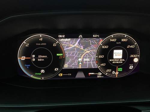

Naja, das „durchgestrichene E“ Zeichen ist aber auch nicht ganz eindeutig bzw. scheint ein sehr deutliches Zeichen für eine katastrophale Software von VW zu sein…mein Verbrenner geht auch bei diesem Zeichen aus…das Bild ist entstanden, als der Verbrenner zum ersten Mal nach einigen km E-Mode angegangen ist (Batterie von ca 30% auf 1%) und nach wenigen Sekunden (<10 sec.) an einer Ampel doch ausgegangen ist.
Motor aus nach wenigen Sekunden
