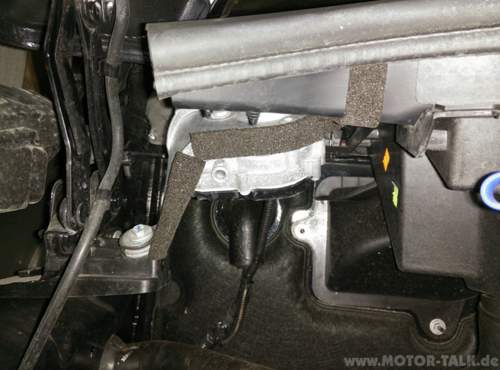

Hi, Kit ist nun eingebaut...
Die TSI ist mit der Nummer 1/2014 gekennzeichnet.
Ich schau nachher noch in den Motorraum..
so Motorraum besucht ;-)
Es gab Schaumstoffklebestreifen auf der Beifahrerseite
Fahrerseite wurde nichts gemacht.
siehe Bilder
Wo sind die Bilder?
ich hänge sie nochmal ran....
2014-09-05-19-34-27
2014-09-05-19-34-57
Danke für die Bilder.
Was haben diese Klebeschreien denn mit der Abdichtung zu tun um den Keilriemen vor Feuchtigkeit zu schützen? Das verstehe ich nicht.
ich denke die leiten das Wasser einfach nur um... so dass es woanders hinfliesst...

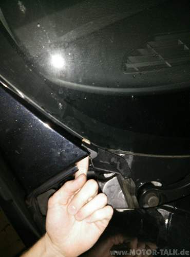

eigentlich hätte ich gestern abend den Abend mal aus dem Carport fahren sollen, beste Testbedingungen in Nürnberg/Fürth, halbe Welt ist untergegangen... :-)
Meiner Ansicht nach wäre es sinnvoller gewesen einfach die kleinen Durchlässe and der Windschutzscheibe ganz abzudichten...
Einfach mal eine Tube schwarzes Silikon nehmen und es abdichten :-)
Img-20140903-212218
Img-20140903-212243
Das Wasser umleiten mit einem Schaumstoffklebestreifen??? Ich weiß nicht - ist das Voodoo? :-)
Diese Durchlässe abdichten hatte ich auch schon überlegt, aber was ist mit der Welle vom Scheibenwischer??? Da wird das schlecht gegen.
Der Scheibewischer hat ja eine klitzekleine erhebung, die dann evtl noch etwas erhöhen..
