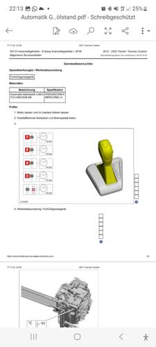

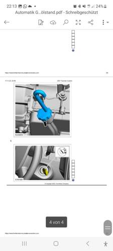

Siehe Bilder
Screenshot-20230917-221313-word
Getriebe
Getriebe
Keiner eine Ahnung ob mit laufenden oder nicht laufenden Motor?
Du hast ja die original Anleitung, die eigentlich zum veröffentlichen gedacht ist 😉
und in der steht bei laufendem Motor, und dort steht auch 93°C, du wirst kein Diagnosegerät zum auslesen haben daher den Motor richtig auf Betriebstemperatur bringen

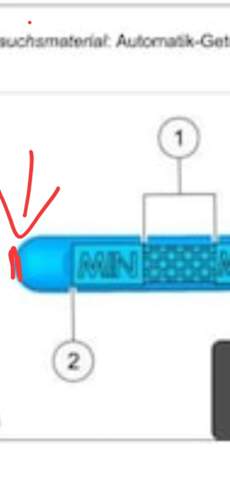

Problem ist letztes Jahr war er beim 2 Jährigen Service und ich bat den Werkstattmeister es zu checken. Als ich mein Auto abholte meinte er alles in Ordnung passt. Nun habe ich es selbst getestet und es fehlt Öl. Soll heißen am Messstab ist ganz unten minimal etwas zu sehen vom Öl wenn überhaupt. Wo soll den Öl rausgegangen sein wenn kein Leck?
Wie soll ich jetzt vorgehen zwecks Prüfung Sorry kenn mich leider nicht aus direkt zur Werkstatt und darauf bestehen?
PS Punkt 2 auf dem Bild beim Messstab ist ja das maximale minimum oder?
Rot Makiert war ein Tropfen Öl
Hast du ihn heiß gefahren?
Wenn Öl fehlt kannst du ja zur Werkstatt fahren und sagen sie sollen das nochmals prüfen und nachfüllen.
Ja bin 25 Minuten gefahren müsste heiß gewesen sein werde es nochmals Prüfen mach Fotos
25min ist nichts wenn das Getriebe 93°C benötigt ... eher 25km Autobahn hin und zurück (oder noch länger) dann Direkt nach der Ausfahrt anhalten und messen
