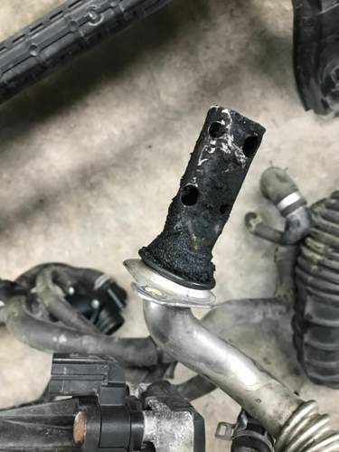

Motorschaden: welcher genau?
Ich rate mal: Loch in Kolben durch Einspritzfinger?
Warum denn nur so teuer instandsetzen: Fa. Ford-Motor aus Görlitz (s. Ebay Auktionshaus) macht es doch schnell, professionell und korrekt und nur für 1750€ incl. Transport Steuer,....!

Thema AGR
Hier an den Bildern, sieht man wie Agr und Ansaugseite nach 150 tkm aussehen, obwohl 80 % Langstrecke
Bei Kurzstrecke sieht es dann schon nach 50 tkm so aus
Ist zwar noch ein 2,2er, aber so sehen bei jedem Hersteller die Agr´s und Ansaugwege aus
80 % habe ich mit einem gewerblichen Heissluftofenreiniger und x-mal waschen mit einem Kärcher Dampfstrahler rausgebracht

AGR Rückführung
Ansaugkrümmer
