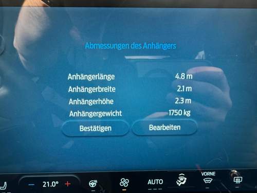

Am Wochenende hatte ich das erste mal einen Anhänger am TC und war erstaunt, was man nach der Erkennung alles angeben konnte und auch Speichern. Echt praktisch, wenn man die Daten braucht und nicht jedes mal die ZB 1 raus suchen will.
Auch die Checkliste zum Verbinden und Lichttest ist super.
Manko an der Sache war die Kombination mit dem „nicht ganz“ intelligenten Geschwindigkeitsbegrenzer.
Man konnte leider nirgends die Geschwindigkeiten angeben (80km/h ago und in meinem fall 80km/h BAB).
Das war dann durch den „intelligenten“ auf der Autobahn echt nervig, da er nach jeder Änderung immer auf die zulässige Höstgeschwindigkeit wollte.
Oder habe ich da was in den Einstellungen übersehen?
Das wäre doch einfach zu Updaten oder nicht? Hoffe Ford kommt noch dazu.
Und weiß einer ob die Daten bei der Navigation berücksichtigt werden?

@SonPami Hattest du als Fahrprofil "Anhänger" ausgewählt? wenn dann würde sich das ja da "verstecken"
--> Wobei auch hier zu beachten, ettliche Anhänger haben für die BA eine 100km/h Zulassung
das steht in der BA
--> Sicherheitsmaßnahmen für den adaptiven Geschwindigkeitsregler
ACHTUNG ACHTUNG: Das System nicht im Anhängerbetrieb mit einem Anhänger mit nachgerüsteten elektronischen Anhängerbremsen verwenden. Nichtbeachten dieser Anweisung kann zum Verlust der Kontrolle über das Fahrzeug, zu Verletzungen oder zum Tod führen.
--> Ein- und Ausschalten der Navigation beim Anhängerbetrieb
Drücken Sie die Schaltfläche „Extras“ unten auf dem berührungsempfindlichen Bildschirm.
Die Einstellungstaste drücken.
Taste für die Zielführung drücken.
Smart Trailer Navigation drücken.
Den Anweisungen auf dem Bildschirm folgen, um die Anhängerbetrieb-Navigation ein- oder auszuschalten.
Du musst dann auf den statischen Begrenzer unschalten.
