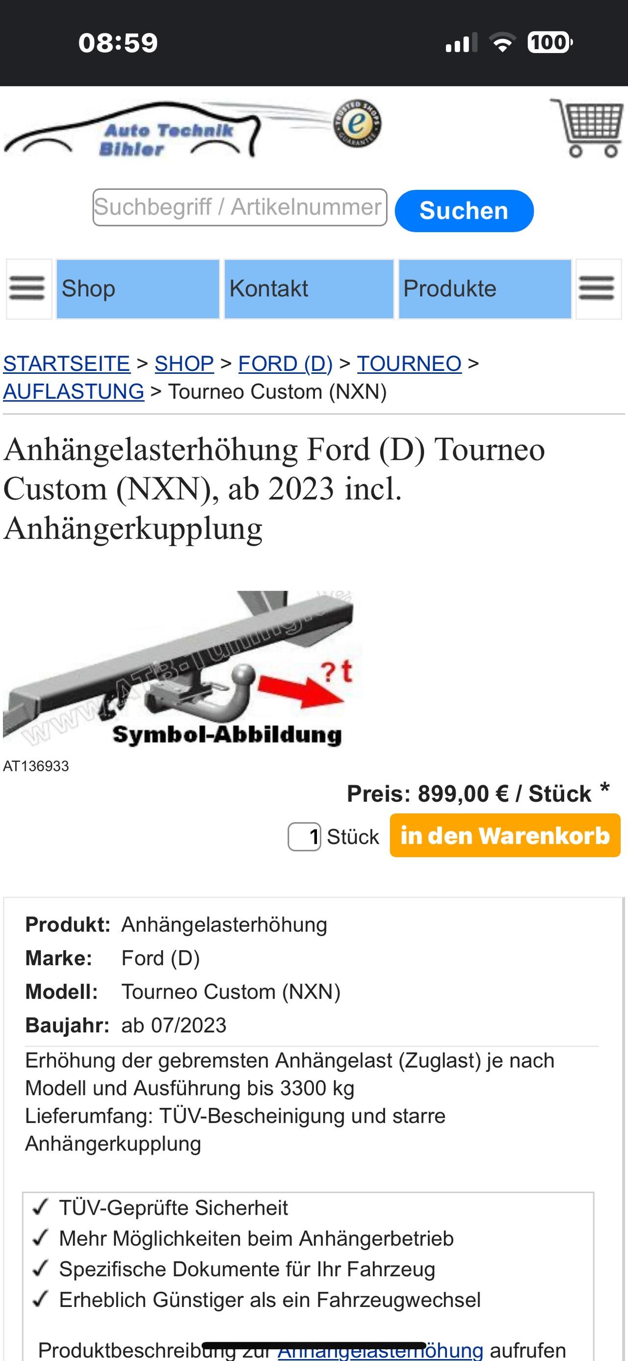

Hat sich schon jemand mit dem Auflasten und der Erhöhung der Anhängelast auseinandergesetzt? Ich würde gerne wenn möglich maximal bis 3,5t auflasten und die Anhängelast bis auf maximal 3,5t erhöhen.
Ggf. würde ich den Tourneo Custom dann nur mit der Elektrik-Vorbereitung bestellen und eine AHK nebst neuem Fahrwerk/Rädern nachrüsten lassen. Hab aber im Netz bisher niemanden gefunden der sowas anbietet. Habt ihr da schon Erkenntnisse?
Ich brauch die 3,5t maximal 1000km Autobahn im Jahr, (Bootstransfer) d.h. keine Dauerbeanspruchung.

Ich habe mir den TC Sport 170PS AWD bestellt und Ford bezüglich einer Auflastung kontaktiert. Aussage Ford war, dass hierfür keine Auflastung vorgesehen ist.
Sobald das Fahrzeug gebaut wurde, wollte der Händler auch nochmal eine Anfrage bei Ford machen dann aber mit meiner FIN.
Eine Freigabe von Ford für Auflastung gibt es nur mehr, wenn das Fahrzeug vorher abgelastet wurde
Einen 280 auf 300er auflasten oder ähnlich, wie früher möglich, gibt es schon seit Jahren nicht mehr von Ford
Gerade der Sport, war immer ein 260 max 280er aufgrund der geringen Traglast der Reifen und Felgen, da er sonst "C" Transporterreifen / Felgen benötigen würde, die es im Breitreifensektor nicht gibt
Somit hat er auch wenig Zuladung und Anhängelast
Wird auch beim neuen 2024er Modell nicht anders sein
Für die Anhängelast gibt es Firmen, die mehr anbieten als original von Ford
L1 = max 2500 kg L 2 = max 2800 kg, muss aber dann meines wissens aber auch mind ein 320er sein
Allerdings bei Nachrüstung, gibt es nicht die vom Werk verkaufte Anhängerstabilisierung, die sehr nützlich ist
Anhänger ESP hatte mich auch interessiert damals neu Nachrüstung. Kann keiner sagen bei Ford ob es die nachträglich auch aktiviert gibt.
Extra eingebaut wird dafür ja nix, ist lediglich Programmierung im ESP. Eigentlich müsste man das freischalten können...
Bzgl. Anhänger-ESP lese ich den letzten Newsletter von Ford Pro für Aufbauhersteller so, dass man nur das elektrische Vorbereitungsset C1DAD für die AHK bestellt und dann automatisch die Gespannstabilisierung bekommt. Deswegen auch meine Frage nach der Möglichkeit eine andere AHK zu verbauen, um die 3,5t zu erreichen (zzgl. Auflastung auf 3,5t).

Das neue Modell.
Auslastung geht bis 3,5T aber Anhängelast nur bis 3,3T.
Und ja mit der Verkabelung hast du Anhängerstabilisierung.
@bayliner2255 schrieb am 17. Januar 2025 um 08:45:01 Uhr:
Moin,
Kannst hierzu vielleicht mehr erzählen? Was muss hierfür alles gemacht werden?
Du mußt dir das Gutachten kaufen und die passende Anhängerkupplung.
So was
