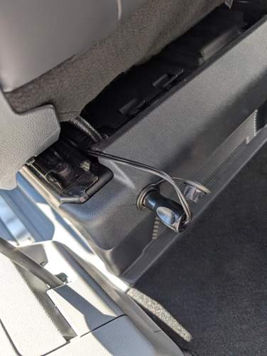

Also kann ich an diesen CCP1 (ist der auch an der Batterieüberwachung angeschlossen? wenn ja auch welche Spannung ist diese eingetsellt?) den Originalen Ford 12V Satz direkt anschließen. Benötigt man da noch eine SIcherung etc oder einfach anschließen und gut?
Könnte ich an diesem CCP1 auch den 12V zu 230V Konverter von Ford anschließen?
An die Batterieüberwachung mit Lastabwurf ist CCP1 lt. BEMM leider nicht angeschlossen, das ist der Nachteil. Bei mir hängt da eigentlich eh nur die Kühlbox dran, die hat selber einen einstellbaren Batterieschutz, von daher kein Problem.

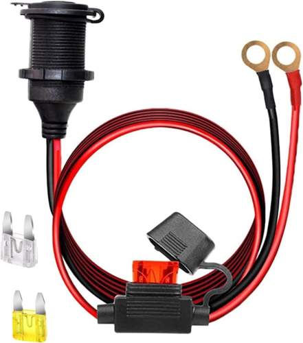

Ich habe eine günstige 12V Steckdose mit 20A Sicherung um 20 Euro wie auf dem Foto, einfach nach "12V Steckdose" googeln.
Einen Konverter kann man an CCP1 sicherlich auch anschließen, solange er nicht mehr als 60A zieht. Bei einer Einzelbatterie ist da halt schnell Schluss. Die Standard H7 Batterie im TC hat 80 Ah, nutzbar sind bei einer AGM Batterie max. 60%. Das wären dann ca. 48 Ah, wenn sie ganz voll und neu ist. Wechselrichterverluste muss man da auch noch abziehen. Der sollte dann jedenfalls einen Batterieschutz haben.

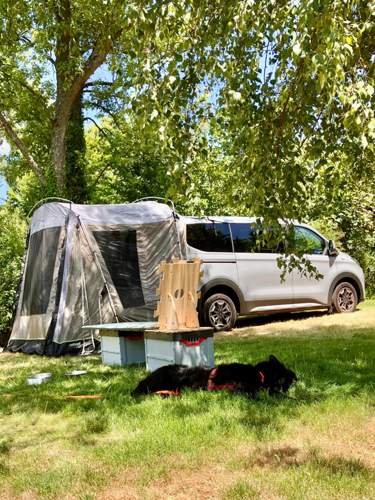

Ich gebe mal meinen Senf dazu, nachdem ich hier die Teilzeitcamper-Seiten nachgelesen habe. Die Ausgangssituation war bei mir mehr oder weniger dieselbe: ich wollte und will den PHEV weiterhin ganz normal nutzen können, und bei Bedarf schnell und spontan auch als Camper. Das waren meine Überlegungen und was dabei rausgekommen ist:
Ursprünglich waren alle möglichen Camper-Boxen, Auszüge, Klappbetten usw. meine Überlegung. War für mich letztlich zu aufwendig, um mal schnell, spontan nach Feierabend ins WE zu starten. Außerdem kommt noch Jack (Schäferhund) mit, manchmal auch mit Fahrradanhänger, der gleichzeitig als Hundebox dient. Da wollte ich mehr und einfachere Flexibilität.
Ergebnis: EuroBoxen mit OWOMO-Deckel. Die dritte Sitzreihe habe ich nie drin (abwählbar war die nicht). Die Sitze der zweiten Sitzreihe werden bei Bedarf umgeklappt und nach vorne geschoben. Ausgewählte EuroBoxen haben dann mit Deckel genau die Höhe wie die umgeklappten Sitze. Drei Standard EuroBoxen 600x400 (individuelle StapelKombi möglich) reichen dann für > 1800 Liegelänge 3x400+umgeklappter Sitz. Isomatte drauf (meine LieblingsSchlafmatratze), und fertig🙃.
Weitere Vorteile für mich: Kein Platzverlust. Die EuroBoxen sind gleichzeitig Stauraum für alles, was ich beim Camping brauche. Außerdem kann ich sie auch einfach nach draußen nehmen und mir Liege, Kochbar, Sitzgelegenheiten und sonstiges zusammenstellen.
Stromversorgung habe ich nach langem Überlegen so umgesetzt: 2 kw EcoFlow PowerStation, die sonst zuhause am Balkonkraftwerk hängt, kommt hinter den Beifahrersitz. BougeRV-Kompressor-Kühlbox passt ganz genau zwischen die Vordersitze. Auf der Fahrt über 12 V Anschluss geladen, beim Stehen über die PowerStation. Außerdem hat die Kühlbox noch einen eigenen Akku - auch praktisch, wenn ich sie kurz irgendwohin mitnehmen kann. Die PowerStation versorgt bei Bedarf auch Wasserkocher, Handy-Ladungen und hat genügend weitere Anschlüsse. 2 kw reichen mir locker übers verlängerte WE. Voll Aufladen geht bei Bedarf in einer Stunde. Solar kann auch angeschlossen werde. Habe ich aber bisher nicht. … Und Last but not least: ich brauche mir nicht weiter den Kopf über die Fahrzeugbatterien und -Elektronik zerbrechen.
Ich bin so super zufrieden. Und in der Flexibilität für mich nicht zu toppen. Kostenmäßig auch mehr als ok, vor allem, wenn man den Mehrfach/Nutzen von PowerStation und EuroBoxen sieht, finde ich.
Manchmal nehme ich noch ein Heckzelt mit, dass auch freistehen kann, Dunecrest L von Outwell. Das ist in weniger als 5 min aufgebaut und auch top. Aber so viel Platz brauche ich dann meist doch nicht 🙂.
So, das war‘s mit dem Senf 🌭

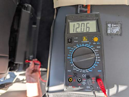

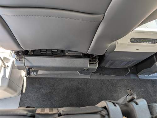

Sodale, also hat super geklappt. 12V nun vorhanden. Danke für den CCP1 tip
Bild #211589778
Bild #211589781
Bild #211589784
+3
Sieht gut aus. Gemessen hast du bei abgeschaltetem Fahrzeug,oder?
Bleibt der Saft dauerhaft drauf oder schaltete der nach einer bestimmten Zeit ab? Oder erst bei Niederspannung?
Muss ich mal schauen, aber so wie ich meine wurde gesagt, CCP1 ist nicht an eine Batterieüberwachung angeschlossen. Aber egal, da meine Kühlbox eine Batterieüberwachung hat, welche ich auf Low und High einstellen kann, daher ist die Funktion dort vorhanden.
Ob CCP1 auch abschält, muss ich schauen. Ob der mit der neu eingestellten zeit 6h aktiv bleibt, immer aktiv bleibt oder was auch auch immer :)
CCP1 ist immer aktiv.

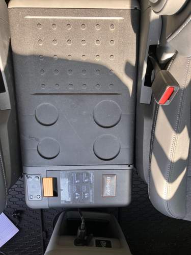

BougeRV CRPRO 20 Liter 12V/24V Kompressor Kühlbox.
Die passt ganz genau zwischen die beiden Vordersitze, 20 Liter Kühlt viel besser als thermoelektrische Kühlboxen, also nicht nur ~ 25 Grad unter Umgebungstemperatur, sondern eben die echte, eingesteltte Kühltemperatur - auch wenn es mal 35 Grad plus X im Auto hat. ... bis unter minus 22 Grad. Stroverbrauch ist idR auch besser: 36W Eco bis max. 45W. Wer will, kann zusätzlich eine separate Mini-Powerstation in das Staufach legen. Die reicht nach meiner Erfahrung voll aufgeladen für ca. 6 bis 8 Stunden, im Auto oder wenn man sie mal an den Strand oder sonstwohin mitnimmt. Außerdem, kann man darüber bei Bedarf auch noch andere Geräte laden.
Maße usw.: https://de.bougerv.com/products/crpro21-12v-truck-fridge? WEnn jemand mehr als 20 l benötigt, gibt es sie auch noch höher.
Ich bin mehr als zufrieden damit.
Es gibt immer mal gute Angebot zwischendurch, dass man sie nicht zum OVP kaufen muss. Unter 150,- geht auf jeden Fall (ohne Powerstation-Akku).
