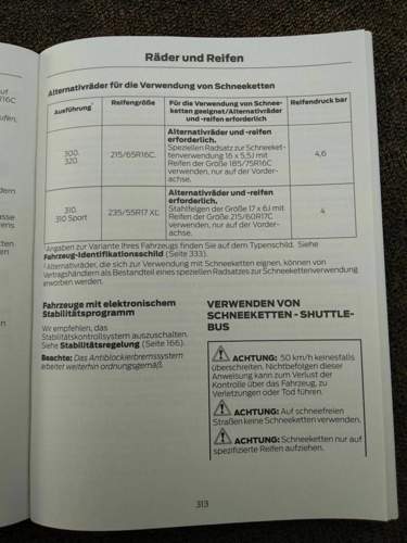

@Wandstreicher schrieb am 22. September 2019 um 11:24:00 Uhr:
Muss man jetzt alles doppelt durchkauen? Ich weiss der Fred ist etwas unübersichtlich (Schade räumt da nicht ab und zu eine auf!) man findet die meisten Infos im 1. Drittel!
Die normalen Ketten dürfen nicht auf die 235/55 17z weil die Gefahr besteht, das die Ketten an den Leitungen und a. in Rad nähe hängen bleiben könnten und es Beschädigungen geben kann.
Du kannst auf die Original Felge nur sowas montieren. RUD Schneeketten RUDcomfort CENTRAX V, Gr. S896, 1 Paar [Art. 4717301] https://www.amazon.de/dp/B00A8I3024/ref=cm_sw_r_cp_tai_cCgWBbTQF1A95
oder bauähnliche. Diese kommen nicht an die Seiten, sondern erhöhen das Fahrzeug nur.
Ob sie taugen oder weitere Infos stehen wie gesagt im etwa ersten Drittel....
Ergänzung: DÜRFEN tust du überhaupt keine Ketten aufziehen auf die 235er. Technisch gefahrlos KÖNNEN kannst du die genannten RUD Centrax oder ein paar ähnlich gebaute Varianten, die du alle oben findest.
Ok... danke für die Ergänzung. Ja wenn er es korrekt will, dann soll er zur Variante mit Stahlrad (215/60/17) vorne greifen. Aber die RUD ist ja auch nicht gedacht für immer drauf zulassen, sondern eine Anfahr- oder Kurzzeitlösung. Das wird wohl im tiefen Winter keiner beanstanden oder die Gefahr dazu wohl sehr gering...
@Wandstreicher Völlig korrekt, und auch mein gewählter Weg. Allerdings: alle Zubehör-Felgen, die du mit ABE ohne Eintragung in 235/55/17 fahren darfst, schließen Schneeketten aus. Damit fällst du im Fall der Fälle bei jeder Kontrolle direkt auf. Fährst du im Winter die Ford-Felge, fragt erst mal keiner. Da müsste also mit Kette ein sehr schwerer Unfall passieren, dass sich jemand (ein Gutachter der Versicherung zb) konkret damit beschäftigt. Und dann müssen sie nachweisen, dass der Unfall mit der legalen Variante (215/60/17) nicht passiert wäre...

Hi.
Ich will nicht alles doppelt durchkauen.
Ich konnte das Kettenverbot für die 253/55 nur nirgens schriftlich finden.
Denn die viel zitierte CoC sagt nicht über Schneeketten aus.
Und irgendwelche beim FFH vorliegenden Schreiben oder E-Mails sind für mich nicht bindend. Ich muss ja nicht zum FFH.
ABER....
Ich hab einfach in die Bedienungsanleitung geschaut und siehe da, da steht es ganz genau drin.
Ich werde nun auch auf die Variante
Originalfelge mit 235/55 + Maggi TrakAuto 217 Ketten gehen.
Und hoffen, dass ich die Ketten selten brauche und wenn dann keinen Unfall passiert.

Ich war bezüglich des Themas auch nochmal beim FFH, bei einem freien Reifenhändler, bei der Dekra und GTÜ. Alle sagen, dass unterschiedliche Reifen vorne und hinten in Deutschland nicht zulässig sind. Weiterhin waren sie der Meinung, dass sich das „nur auf der Vorderachse“ lediglich auf die Schneeketten bezieht. Sowohl bei GTÜ als auch bei Dekra wurde mir gesagt, dass in deren Systemen auch der 215er hinten erlaubt sei.
Gibt es irgendwo eine verbindliche Information von Ford, was die kleine ominöse (1) zu bedeuten hat? Ansonsten klingt die mir vorgebrachte Argumentation für mich stimmig. Ich würde dann auf beiden Achsen die 215er fahren.
@offline81 schrieb am 3. Oktober 2019 um 07:35:25 Uhr:
Was genau meinst du damit? Wirklich unterschiedliche Reifen? Oder unterschiedliche Räder?
Unterschiedliche Räder, umgangssprachlich Mischbereifung, ist im Sportwagen-/Sportlimousinensegment völlig normal. Selbst ein 1er BMW, der das M-Design-Paket hat, fährt mit 225ern vorne und 245ern hinten. Das steht dann genau so auch im CoC.
Stimmt - aber: auch nur mit der dort genannten Reifegröße. Das bedeutet nicht automatisch, dass du die Schneeketten-freigegebene Größe auch hinten fahren darfst.
System hin, System her. Verbindlich ist und bleibt das CoC, und nur dieses. Und dort stehen eben beim 2018er Modell mit 17"-Werksbereifung und verbreiterten Radkästen (die Plastiklippe außen) ohne Einschränkungen nur 235/55.
Bei den Modellen, die mit 16"ern ausgeliefert wurden (Transit Custom; Tourneo Custom Trend; Tourneo Custom Titanium ohne X und ohne aufpreispflichtig bestellten 17"ern), stehen die 215er im CoC. Aber eben als 215/65R16C und nicht als 215/60R17C.
Diese verbindliche Info kommt nicht von Ford, sondern von der Richtlinie hinter dem CoC. Hattest du dein CoC dabei, bei der Fragetour zu den Sachverständigen der Prüforganisationen?
Jepp, ich hatte das CoC dabei. Aber irgendwie musste ich denen immer erklären, wie man das lesen muss. Nur habe ich auch nirgends eine Erläuterung für die 1 gefunden.
