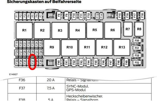

Mal komplett Zurücksetzen das Ganze. Am besten den harten Weg:
Sicherung F37 für GPS/Sync.
-Zündung aus-remove Key
-Sicherung raus
-Zündung an
-im Sync-Menü rumspielen, versuchen das Handy zu verbinden (klappt nicht, da Sicherung ja raus :-D )
-alles aus
-Schlüssel raus
-Sicherung rein
-Zündung an
-jetzt neu pairen und Telefonbuch herunterladen
Das hat bei mir vor ein paar Monaten schon mal funktioniert. Damals begann das auch mit sporadischen Notfallassistenzausfall und leerem Telefonbuch bevor dann gar nix mehr ging. Danach war dann wieder Ruhe.

Naja heute ist ja Montag 🙄... vielleicht hätte ich es auch einfach nicht erwähnen sollen den prompt ist heute morgen das Schei**-Sync mal wieder ausgestiegen. Mein Tip kannste jetzt hiermit in die Tonne treten. Alternativ habe ich mir jetzt diese Sicherung bestellt, den jedes mal mit der Spitzzange rumfummeln ist auch nicht das Wahre.
