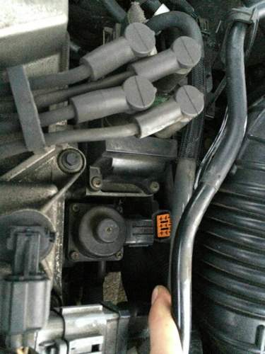

Nachdem ja das AGR Ventil vermutet wurde, dass es wohl nicht richtig schließt, hab ich es heute mal abgeklemmt (siehe Bild).
Auto bei warmen Motor läuft auf der Autobahn 210 KM/H nach Tacho und nicht nur 180 und er beschleunigt ebenfalls besser. Luftfilter hab ich ebenfalls nochmal geprüft und der schaut ziemlich verdreckt aus, Staub/Sand befanden sich ebenfalls im Kasten.

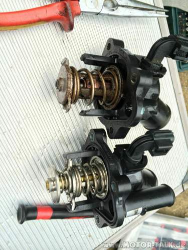

AGR Ventil hab ich ausgebaut bzw. halb 🙂 (Es sind zwar nur 2 Schrauben, aber die hintere hat es in sich, total beschi**** ran zu kommen) Hab den Kühlschlauch nicht demontiert, hatte sonst sorgen die Schlauchschelle nicht mehr rüber zu bekommen (Spitz und Pumpenzange nicht wirklich geeignet, wirklich wenig Raum!)
und so dann halb wegs das Ventil mit Bremsenreiniger geflutet. Thermostat ist nun auch gewechselt und jetzt wird der Hobel auch wieder nach ca. 500 Metern wieder warm (Bild vom Thermostat häng ich mit an)
Nun zu den Ergebnissen:
Dieser gefühlte Leistungsverlust liegt einfach nur daran, dass wenn der Temperaturfühler auf Betriebstemperatur ist -> sprich 90 Grad, läuft der Motor einfach nur mit einem mageren Luft/Benzingemisch und in der Kaltlaufphase eben fetter. Ist mir wohl erst bei warmen Temperaturen richtig aufgefallen, weil der Temperaturfühler mal die 90 Grad erreicht hat (Großer Kühlkreislauf war ständig offen und deswegen wurde das Wasser kaum warm, besonders bei kaltem Fahrtwind bzw. Außentemperaturen).

auf deinen Bilder fehlt schon die Hälfte beim alten Thermostat, ist hoffentlich bei der Demontage abgebrochen.
Ich weiss das die Gefahr besteht, dass die Klappen angesaugt werden können, aber so ist die Wahrscheinlichkeit einfach geringer 🙂
Und zum Thermostat:
Der kleine Stutzen musste ich mit der Pumpenzange brechen, weil der Schlauch nicht runter wollte. Die Plastiknasen, die die Feder halten waren halt schon weggebrochen.
