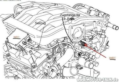

Es gibt kein Ventil! Es gibt das IMRC, das ist ein Stellmotor, der 6 kleine Drosselklappen im Ansaugweg aufsperrt und so mehr Luft bzw. mit anderer Strömung in die Zylinder lässt.
Position IMRC: http://www.redcougar.de/bilder/IMRC04-600px.jpg (Wie ich auch beschrieben hatte 🙄)
Kabelzug an der rechten Seite verfolgen und du kommt zur vom Motor betätigten Mechanik. Sitzt im Zwischenraum des "V" vom Motor, aber man kann es sehen. Gas aufreißen und irgendwann sollte sich was bewegen, ab 3500 sollten die Klappen aufgehen.

Schau mal..
Imrc-29987
hallo danke erstmal komme aus falkensee nähe berlin habe die stange mal mit ein kabel binder fest gemacht so das sie dauer offen sind ist keine veränderung leider
