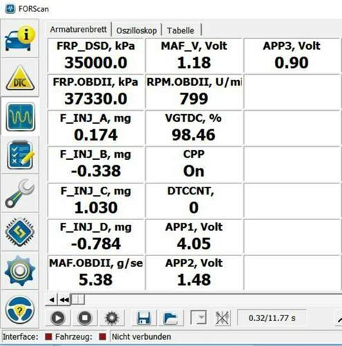

Weiterhin hab ich das Problem, dass er aus dem Standgas manchmal "ewig" (0,5-1s) braucht, bis er mitbekommt, dass ich Gas gegeben habe... Was mich wundert ist der Rail-Druck, der dann extrem abfällt (von 35000 auf 7000) beim Gas geben. Gaspoti´s sind aber i.O.
Forscan1

Ich beschreib das mal genauer: Ich gebe Gas - Motor dreht etwas höher (ca. 1000rpm) - bleibt 0,5 sek und dreht dann hoch.
Die 3 Potis vom Gaspedal hab ich mit Forscan anzeigen lassen. Da gibt´s keine Aussetzer. Auffällig nur der Raildruck-Abfall. Passt 100% zum Drehverhalten. IMMER nur aus dem Standgas. Sonst keine Probleme! Oder sind 8-8,5l im Stadtverkehr normal? Mein BC (nachgerüstet) zeigt aber 6,9l/100km an. Auch ein Reset hilft nicht. Abweichung bleibt.
Also der Schlauch ist oben heil. Auch mit knicken und kneten kein Riss von innen zu erkennen.
Hab den aber nur oben am AGR ab gehabt, da ich unten nicht dran kam.
Kann man hier eine .fsl hochladen? vielleicht kann sich mal jemand die Testfahrt ansehen?
Was mir in meinem Log auffällt ist dass aus dem Leerlauf auf den "Pinsel" getreten:
FRP.OBDII (Druck Kraftstoffverteilerrohr) stetig sinkt von 35.000 auf 7.600 kPa wobei
FRP_DSD (Karftstoffdruck Sollwert) stetig steigt auf 62.400 kPa
Sobald FRP.OBDII wieder steigt dreht der Motor auch hoch...
Hab das Logging mal umbenannt und angehangen. Bitte in .fsl umbenennen.
Die Steuerung fordert mehr Druck und es kommt keiner.
So sehe ich das auch. Immer nur aus dem Leerlauf. Als würde das IMV klemmen oder so...
