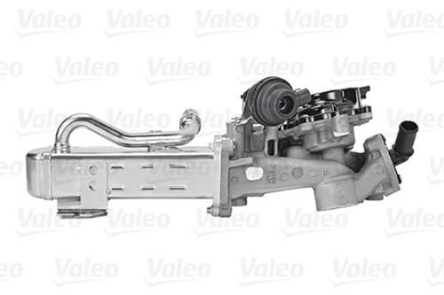

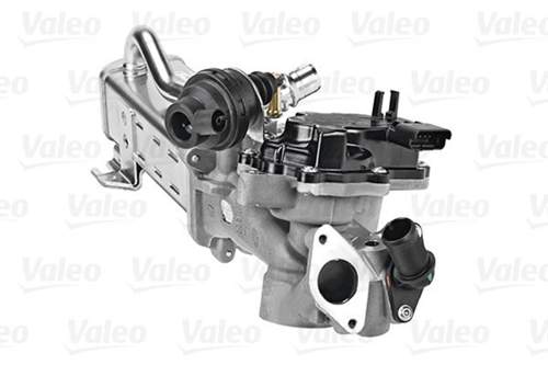

Schau mal bitte nach deinem AGR Kühler. Der ist Kühlwassergekühlt. Wenn du schon Russ im Kühlwasser hast, und starken Verlust dann kann es nur der AGR Kühler sein. Wenn der reißt kann Russ durch das AGR Ventil in den Kühler gedrückt werden. Bei einer Zylinderkopfdichtung hättest du auch Wasser/Öl Gemisch (Weiße Emulsion) im Ausgleichsbehälter. AGR Kühler siehe Bilder unten.

@cengiz0204 schrieb am 16. April 2022 um 09:21:24 Uhr:
Das hatte ich auch schon überlegt, da ich nur Ruß in Ausgleich Behälter habe und kein Öl Gemisch!
Aber von unten ist kein Tropfen zu sehen, als bei der Verkleidung , bei den agr Seite ist es zwar feucht!
Verbrennt der dann das Kühlwasser auch. Ei einem defekten agr kühler??

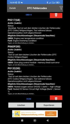

Hier ist der Fehlercodespeicher:
B06ba589-bf0a-4518-84c4-cf5887386656
