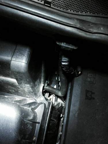

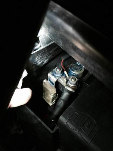

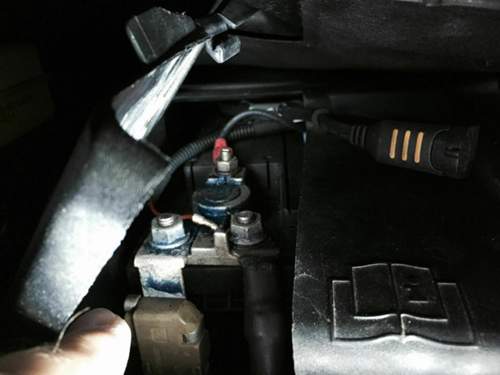

Nun habe ich mal so eine Zangenamperemeter bestellt. Allerdings werde ich wohl so meine Probleme haben, um überhaupt an die Kabel zu kommen. Optimal wäre wohl das Minuskabel (aber da komme ich wohl ohne Ausbau gar nicht ran). Am Pluspol hängen mehrere Kabel. Muss das alles so eng sein... *grummel*. Jemand einen Tipp?
Img-3021
Img-3022
wie oben schon geschrieben kannst du das links am Dom abschrauben, bzw. versuchen die Zange an das Kabel zu klemmen
@FocusGT schrieb am 4. Juni 2015 um 17:15:34 Uhr:
*Schluck* kannst Du mir sagen, was/wo der Dom ist?
Dom ist das obere Lager des Federbeines/Stoßdämpfers.
Ich vermute!, dass die ganz dicke Leitung (direkt von der Batterie zum Anlasser) keine Abzweigung zu anderen Verbrauchern hat und der Kriechstrom über die anderen dünneren Leitungen läuft.
