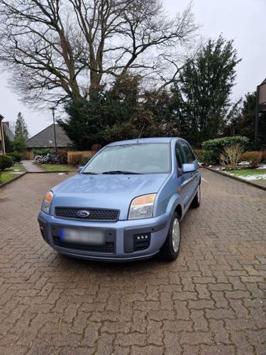

Guten Tag .ich habe vor 2 Monaten einen Ford Fusion 1,6, Bj 2008 mir 23000 km gekauft. Gerade einwandfrei ohne Beanstandung durch den TÜV gekommen. Eine alte Dame hat ihn immer super - Werkstatt gepflegt. Mir fällt jedoch auf, dass der Motor beim Gasgeben ab 25000 Touren immer röhrt. Was dann beim Gleiten weiniger hörbar ist. Mein baugleicher Mazda, ebenfalls mit Fiesta-Maschine, schnurrt wie ein Kätzchen. Ich suche langsam wie ein Bekloppter nach der Ursache des Beschleunigungs-Dröhnens . Der TÜV-Prüfer fand das Geräusch normal - ich nicht. Jetzt ahne ich eine mögliche Ursache, auf die noch keiner gekommen ist, Der Fusion hat einen ordentlich reparierten Frontschaden vorn links. Dabei wurde auch die Motorhaube ersetzt. Kann es sein, dass beim Unfallaufprall der Luftfilterkasten gestaucht wurde - und einen verborgenen Riss hat. Durch den dann "unautorisierte Luft bei Beschleunigung angesaugt wird ?
Der Kasten kostet knapp 30 Euronen, also kein Problem ihn zu ersetzen. Bevor ich ihn kaufe, würde mich über einen eine freundlichen Kommentar zu meinen Verdacht interessieren. Danke im voraus !

Bevor es so kompliziert ist einfach mal zu zweit schauen woher das Geräusch kommt. Eventuell ist der Auspuff/ Endschalldämpfer einfach irgendwo undicht. Was Falschluft angeht dann eher bei der ansaugbrücke oder deren Dichtungen schauen. Der Luftfilterkasten kann ganz ab und das Geräusch dürfte gleich bleiben. Kannst ja mal ohne Luftfilterkasten ausprobieren und berichten ob sich das Geräusch geändert hat.
Das sogenannte "RÖHREN" kommt zumeist von einem beschädigten Flexrohr. Das ist eine typische Fiesta-Schwachstelle, welche jeder Fiestafahrer inzwischen kennen solte.

Ich würde das nicht als Fiesta typisch darstellen. SOwohl beim Astra G als auch beim H waren die Flexstücke bei mir mindestens einmal hin.

1.6 l TDCI Dieselmotor? 1.6 l Benzinmotor?
Bei den Dieseln kann es passieren das der Luftansaugschlauch hinten,unten,rechts am Luftfilterkasten nicht richtig eingerastet ist,dann hat man viel lautere Ansauggeräusche als es normalerweise ist.
Der TÜV hat auf meine Bitte hin die gesamte Auspuffanlage inkl. Flexrohr überprüft. Ist alles wie neu !
Ansaugschlauch, nicht Abgasanlage.
Die Frage nach der Motorisierung wurde immer noch nicht beantwortet.
Mein Fusi hat einen 1,6 er Beninmotor mit74 KW/6000 - ist insgesamt nunmehr 24000 km gelaufen. BJ 12 /2008, letzte TÜV Prüfung im Mai 2024 ohne jedwede Beanstandung
