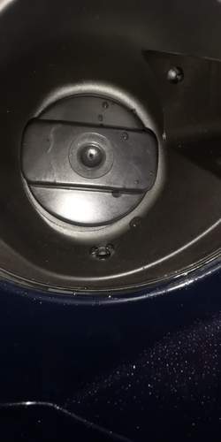

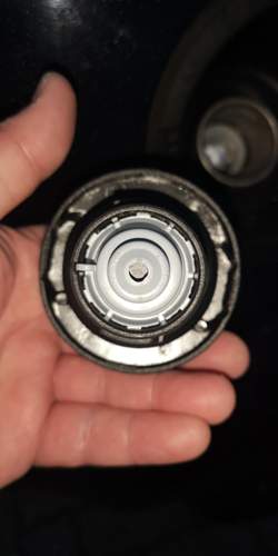

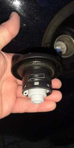

Ich habe gestern mal meine Tankdeckel fotografiert. Also wenn ich im Internet nach Tankdeckeln für den Ford Focus Mk2 von 2005 schaue wird mir so eine aber nicht angezeigt da sind das irgendwie immer nur ganz normale ohne dieses kleine Loch außen auf dem Deckel und ja da ist definitiv ein kleines Loch und diesen dicken weißen inneren Teil
Wo genau soll denn dieses Tankentlüftungsventil sein? Ich kenne das nur im Tankdeckel selbst aber laut Internetrecherche hat der Fokus von 2005 so einen entlüfteten Tankdeckel nicht

Schau doch mal bei 7Zap.com. Ansonsten den Aktivkohlebehälter suchen und die Leitung zum Tank verfolgen. Gibt genug Bilder im Netz wie der Behälter und das Ventil aussehen.
Ja hatte schon auf diversen Seiten geschaut aber überall werden andere Tankdeckel angezeigt ich habe jetzt gerade bei autodoc genau den gefunden der bei mir auch drauf ist... siehe Bild
Ansonsten gehört allerdings überall im Internet angezeigt dass dieses Fahrzeug keinen belüfteten Tankdeckel hat dass der erst später kam
