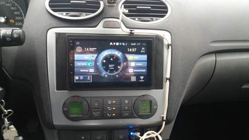

Ich bin auch Androidradionutzer. Und stehe dazu.

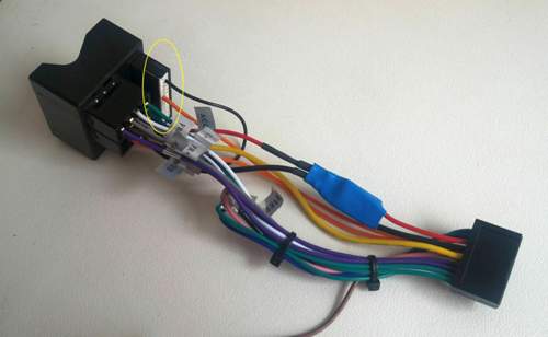

Aber die Aussage, dass es deutlich einfacher umsetzbar ist stimmt so nicht. I.d.R. haben diese Androidradios nur einen "China-Anschluss". Man muss also einen Adpater auf den Ford-Quadlock selbst bauen. Die autoseitige Seite des Quadlocks würde ich nie anfassen. Also abzwicken und die Kabel irgendwie verbinden. NO!
Ich habe mir die passenden Teile für einen Quadlockadapter bei Ebay gekauft und das dann komplett als 1-Stück-Adapter aufgebaut. Mit diesem Adapter geht auch die Lenkradfernbedienung ans Android. So ein Android muss natürlich für LFB geeignet sein.
Zum elektischen Einbau kommt auch noch die Mechanik. Also passende Blende und Einbaublechkasten. Der Wechsel bzw. Einbau ist easy. Aber kostet komplett ca. 50 EUR rein an Material. Plus ca. 100 EUR für ein brauchbares Androidradio. Meines hat GPS (Navi), WiFi, 2xUSB-extern, SD-Slot , AUX in/out, DVR-In, Rückfahrkamera-In, Schaltanschlüss für Rückwärtsgang.

Das Kabel rechts im Bild ist mein Handyladekabel. Halterung oberhalb vom Radio zwischen den Lüftungsöffnungen, USB-Stromanschluss rechts unterhalb vom Radio fest eingebaut.
Konkrete Fragen für eventuelle Adapter-Basteleien bitte nur per PM.

Wenn das Radio für eine LFB vorgesehen ist, dann funktioniert das i.d.R. auch. Die LFB ist eine Widerstandsleiter, die je nach Tastendruck (Überbrückung) interschiedliche Werte liefert. Diese Androidradios können so einen "Spannungsteiler" anlernen. Sofern sie dafür vorgesehen sind. Das Anlernen ist eine einmalige einfache Prozedur. Die 2 Leitungen der LFB kommen am Quadlockstecker an. Und müssen entsprechend verdrahtet werden dass sie zum Radio passen. Siehe mein Posting weiter vorne.
Da Ford seinen eigenen Anschluss-Stecker hat, ist immer ein Adapter notwendig (10€)
