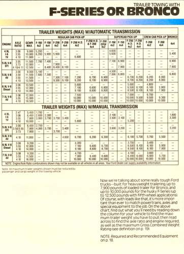

Im Anhang ist eine Tabelle mit den maximalen Anhängelasten (Towing Capacity, in Pfund, 1 lbs = 0,454 kg) vom Modelljahr 1986. Der Screenshot ist von hier: https://www.garysgaragemahal.com/towing.html - was für 1983 hab ich auf die Schnelle nicht gefunden.
Wieviel Dein Kandidat als Neuwagen ziehen durfte hängt davon ab, welchen Motor (5,0 gibts 2 evtl. verschiedene) er hat, welche Hinterachse, ob 4x2 oder 4x4, mit oder ohne Trailer Package... Was Du hierzulande heute ziehen darfst hängt aber vor allem davon ab, was in den deutschen Papieren als Anhängelast eingetragen ist - wenn denn eine eingetragen ist.
Wunder würde ich keine erwarten. Als Zugfahrzeuge zum arbeiten sind die Diesel besser - aber bringen ihre eigenen Eigenarten mit.
