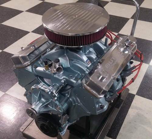

PS1. Von welchem Fahrzeug reden wir hier, wenn es um Originalität geht ?
PS2: Hier mal ein Foto von einem Tuner, der den Motor mit Alu Teile wie Köpfe und Brücke in eine blaue Farbe getunkt hat.

Mike, Danke für die Recherche. Hab auch mal ein wenig wegen Aluköppen recherchiert und tatsächlich ist das kostenseitig nicht interessant. Ohne Modifikation passen z.B. Edelbrock, aber selbst konservativ gerechnet kosten die mich mehr als originale D0VE einbaufertig überholt. Und da mir persönlich die Originalität sehr viel wichtiger ist als 20 oder 50 PS ist das für mich leider keine relevante Alternative.
Interessant wäre ggf. aber wirklich der Punkt, einen kompletten Motor aus den Staaten zu holen. Habe ich noch nie drüber nachgedacht, da mir die Kosten dafür (Fracht, überholung, Risiko Schrott zu bekommen) aus dem Bauch heraus hoch erscheinen. Ich habe ja einen hervorragend laufenden Motor der nichtmal Öl verbraucht. Nur die Köpfe sind halt nicht original drauf.
