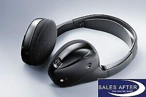

- die BMW systemtablets mit IR kopfhörer. plug & play fürs fond und bezahlbar, kostenpunkt um die 300 €, plus ca. 55€ je kopfhörer:
diese möglichkeit habe ich kurz nach kauf des F11 umgesetzt, allerdings findet selbiges wenige male im jahr anwendung. immer dann wenn die familie auf tour geht. daher war mir das fond-entertainment-system für den privat-wagen zu teuer.
