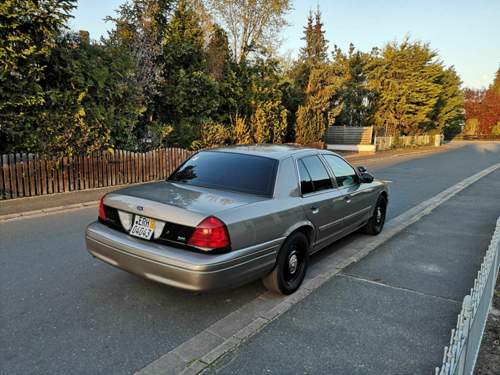

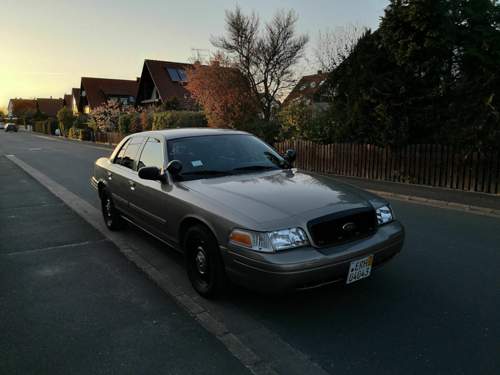

Habe heute meinen neuen Crown Vic abgeholt :). Ein 2011er San Diego Police mit 69k mls. Ex Detective car. Fährt super, nicht mal die Reifen haben Standschäden vom langen Transport. Kein Klappern und knacken - nichts.
Hätte ich anders erwartet, anscheinend wurde der echt gut gewartet. Die falsch eingetragene Rädergröße wurde auch geändert, bekomme ein Nachtragsgutachten. Abgasnorm hat er nicht geändert, andererseits ist er so 20 Euro günstiger in der Steuer...

Sehr schönes Ding, der hätte mir auch gefallen.
Allzeit knitterfreie Fahrt damit!
Neben der Lackierung sind das zum Fotografieren aber auch die besten Lichtverhältnisse.
Der macht wirklich eine gute Figur.
Hoffentlich ist er auch so gut, wie er auf den Bildern rüberkommt.
Er sei Dir auf jeden Fall gegönnt. ;)
Ja sehr schön und toller Farbton..
Dankeschön :). Der sieht wirklich noch so gut aus, paar minimale Kratzer und sonst nichts.
Ich mache tagsüber noch mal Bilder, auch von innen. Und von der umgerüsteten Beleuchtung.
Die Farbe heißt Arizona Beige, würde es aber eher als Cappuccino Grau bezeichnen.
Sehr schönes Teil! Allzeit gute Fahrt! :)
