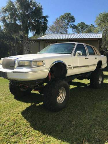

Normaler Lincoln nicht geländegängig genug?
für 3800 Dollar gibt's hier die Lösung:
https://treasure.craigslist.org/.../6441030021.html

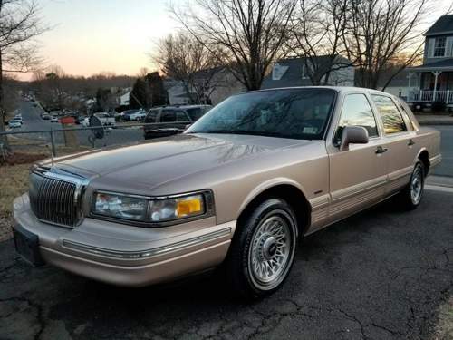

Hübscher 1996er für schlappe $3000
https://washingtondc.craigslist.org/.../6487616224.html
