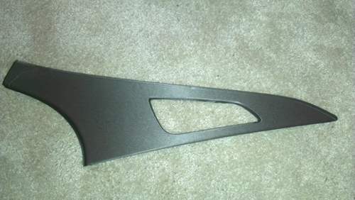

ich klinke mich mal ein....
habe in meinem auch die dunkle "Eschemaser offenporig" Dekoeinlagen.
Da es noch keiner probiert hat zu folieren, habe ich mir Folie bestellt und eigens foliert.
Ergebnis -> siehe Bilder.
Ich hab die Folie "gebürstetes Aluminium Titan Grau" gewählt, da ich einen eher dunklen Innenraum bevorzuge.
Die Folie hat eine Luftkanalstruktur, das macht vieles einfacher, so vermeidet man sehr effektiv kleine Bläschen.
Nun, da die Dekoeinlagen eine Maserung haben, sieht man bei genauem Hinschauen die Maserung ganz leicht durch. Schaut so ähnlich aus wie bei einem Damastmesser :-D
Aber lang nicht so wie gedacht!
Es ist nicht perfekt aber doch ein sehr gutes Ergebnis.
Was ganz wichtig ist! Die Fläche muss absolut sauber sein. Dann hält die Folie auch eine ganze Weile :)
Werde auch ein gutes Foto von der folierten Einlage im Auto posten - wenn es hell ist !

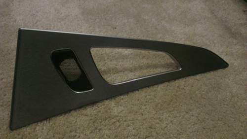

1: das komplette Teil folieren (Bild 1)
2: Überstände abschneiden und Loch rausschneiden, ebenfalls umklappen und folieren (Bild 1)
3: mit dem Fingernagel die Spalte zwischen Chrom und Dekor nachfahren, sodass eine kleine Führungsrille entsteht. (Bild 1)
4: Mit dem scharfen Cuttermesser vorsichtig mit leichtem Druck die Rille nachfahren. Etwas Druck muss sein, damit die Klinge in der Spalte bleibt! Drückt man zu wenig, so kann es aus der Rille fahren. (Bild 2 und 3)
5: Vorsichtig die verbleibende Folie auf der Chromleiste abziehen (Bild 4 und 5)
6: Über das Ergebnis freuen (Bild 6)
7: Das gleiche mit dem Innenteil. Hier besonders mit dem Cuttermesser aufpassen. Die Spalte ist enger als bei der großen Leiste! (Bild 7 und 8)
8: noch mal freuen! (Bild 9)
Wie man in Bild 8 sehr gut erkennen kann, wird es perfekt!
Ich musste das Teil ja nochmal folieren, da ich mit dem ersten Ergebnis nicht zufrieden war bzw unnötig die Chromleisten entfernt hatte. So hab ich gemerkt, das die Folie bereits sehr gut klebte! Also auch bei Anpruchsvolleren Stellen im Auto gut geeignet.

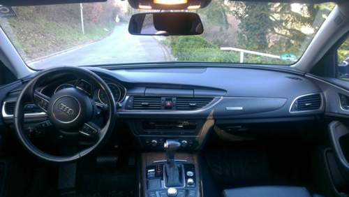

und hier wie das ganze im Auto aussieht!
Auf Bild 2 ist die folierte Mitteldekorleiste zu sehen. Hier kann man aufgrund des Lichteinfalles leicht die "Damastmesser-Maserung" rechts vom Quattro Schild erkennen. Mir gefällt es sogar!
Auf Bild 4 und 5 hatte ich noch das komplette Dekor Teil foliert. Wer also eine eher "Cleane" Front haben möchte, sieht auch nicht schlecht aus.
Zum Vergleich erkennt man auf Bild 6 (hier noch das alte unsauber bearbeitete Dekor) den Unterschied mit und ohne Chromleisten.

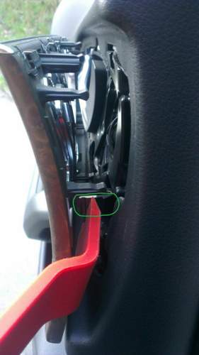

Da nun auch die hinteren Dekorteile foliert werden, hier noch ein Hinweis!
Diese lösen sich nicht so einfach wie vorne. Hier gibt es neben den Klipsen noch eine Federklammer. (im Bild grün umrandet)
Einfach mit einem langen Teil z.B. Schraubenzieher dagegen drücken und schon löst sich das ganze.
(Siehe Bild)
Imag3897

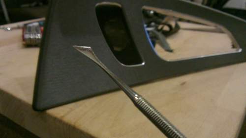

Habe nun die hinteren Türdekore foliert.
Bei den kleinen Chromleisten empfehle ich ein scharfes Skalpell mit Spitze, gibt's in der Bucht für kleines Geld. (sogar extra für Car-Wrapping)
Bei dem Cuttermesser kann es passieren, das die Folie manchmal durch die dicke Klinge hängen bleibt und sich so aufschiebt.
Im Bild ein hinteres Tür Dekor.
