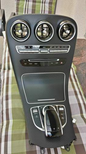

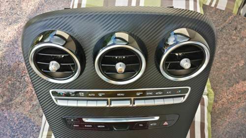

Hallo @ All,
ich habe meine Mittelkonsole nun auch mit Carbonfolie in schwarz von 3M bearbeitet. Kosten etwa 15€.
Die Konsole habe ich komplett demontiert, etwas fummelig war der Ausbau der
3 Luftauslässe, der Rest war nicht sehr standhaft :-) In natura sieht die Folie dunkler aus!

@Crew,
der Ausbau der Elemente ist einfach, Touch und Staufach ist geschraubt, der Rest
lässt sich mit etwas Gefühl ausklipsen. Die Klammern der 3 Lüftdüsen sind etwas
hartnäckig, haben aber irgendwann auch aufgegeben.

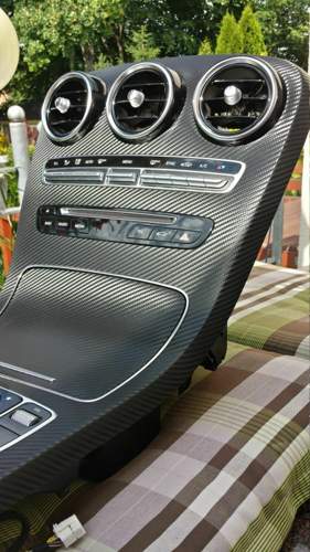

@scgatz
Sieht gut aus. Da ich auch schon einmal ein paar Teile foliert habe, kann ich dir nur zustimmen und den anderen raten es einmal selbst zu probieren. Es ist erstaunlich wie leicht sich eine erwärmte Folie verarbeiten lässt.
Zwei Fragen hätte ich aber doch an dich:
1. Hast du die Konsole mit einem Stück foliert? Also den Deckel vom Ablagefach in der Fuge eingeschnitten und dann die Kanten umgelegt?
2. Wie verhält es sich mit der Umrandung und silbernen Leiste (auf Foto rot eingefärbt), kann man die Teile demontieren oder hast du, entlang der Kante, die Folie fein säuberlich ausgeschnitten?
LG
@Andi_neu,
1. richtig, sie ist mit einem Stück foliert und umgelegt, der Deckel ist ja demontiert.
Für den Deckel habe ich ein extra Stück Folie benutzt. Man muss nur beim Muster
aufpassen, das die Streifen nicht verlaufen!
2. Wie ich oben schon schrieb:
Das Zierelement vom Deckel lässt sich abziehen, wenn man die 3 Schmelzpunkte
auf der Rückseite vorsichtig mit dem Teppichmesser entfernt. Es geht hinterher
wieder schön stramm in die 3 Löcher!
Die große silberne Umrandung lässt sich ausklipsen.
Ich kann später mal ein Foto von der nackten Konsole machen, ich habe noch eine 2te :-)

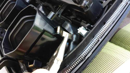

@scgatz schrieb am 19. Apr. 2016 um 07:53:51 Uhr:
Noch nen tipp zu den stramm sitzenden klammern:
Einfach 2 davon mit ner zange nach hinten abziehen, u dann kann man die düse leicht herausnehmen. Die klammern kann man danach einfach wieder draufklipsen.
