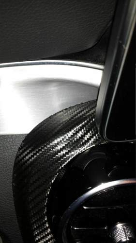

Mal ein zwischenbericht nach einem monat zur folierten mittelkonsole. Der wagen stand mal den ganzen tag draussen bei über 30 grad in der prallen sonne. Im wagen hatte es bestimmt um die 50 grad. An den beiden oberen rundungen bei den lüftungsdüsen bildeten sich so kleine hügelchen siehe foto. Is aber nur dort entstanden. Wahrscheinlich durch das stärkere spannen der folie dort. Is jetz net weiter schlimm u. fällt auch nicht weiter auf. Bildete sich anscheinend durch die enorme hitze im wageninneren. Soweit zum zwischenfazit.

Wurde die Konsole vor dem Folieren grundiert?
Kann ich dir net sagen, keine ahnung
Eine Grundierung ist beim Folieren nicht nötig :-)
Dachte ich auch erst, ich habe auch schon ein paar Sachen ohne Grundierung erfolgreich foliert, aber 3M bietet eine Grundierung an und mein Bekannter (der eine Werbeagentur besitzt und demnächst meine Konsole foliert) meinte, man sollte am Rand entlang grundieren damit die Folie sich auch bei hoher Hitze (kommt im Auto ja gelegentlich vor) nicht von den (stark abgerundeten) Kanten löst. Trotzdem sei sie anschließend noch ohne Rückstände entfernbar.
