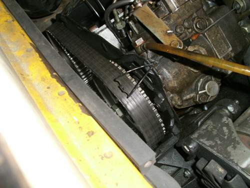

Normalerweise kein Spiel. Minimal geht noch, wenn der Riemen schief läuft, und ausfranst ist es nicht so gut. Bei einem T4 war der Zahnriemen nur noch 1 cm breit, lief aber noch. Da war aber der Befestigungshalter der ESP verbogen.
C-esp-mit-ausgefransten-zahnriemen
Per Hand durchgedreht, läuft der Riemen jetzt schon schief ab. An allen Rädern nach außen, nur am Nockenwellenrad nach innen.

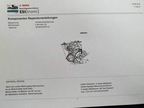

Heute nochmal mit dem Instandsetzer telefoniert. Er meinte, sie hatten die neue Welle schon so stramm gelagert, dass sie "Angst" hatten, die Welle läuft zu stramm. Er kann es sich nicht erklären. Die Welle inklusive Lager wurden ja bereits erneut getauscht, weil die alte Welle mit neuen Lagern spiel hatte.
Meine Frage ist, kann noch irgendeine andere Komponente Spiel an der Welle verursachen?
Der Instandsetzer hat mir gerade nochmal was gesendet, woraus hervorgeht, dass das Kippspiel an der Welle innerhalb der Toleranz liegen soll.
Verstehe nicht, wie ich damit den Zahnriemen am abwandern hindern soll???

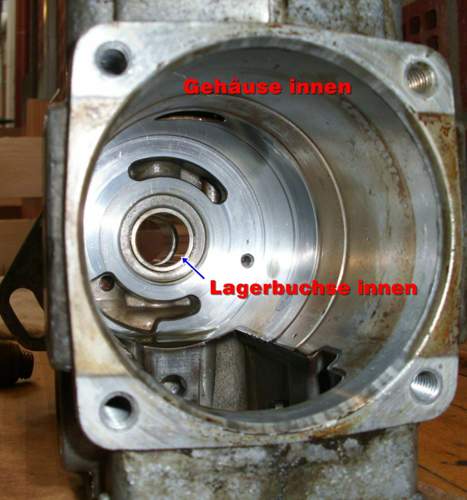

Sind 2 Lagerbuchsen im innern des Pumpengehäuses. Ein Gegenlager auf der anderen Seite gibt es nicht. Wie gesagt, minimales Spiel darf sein.

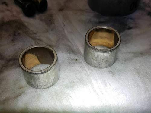

So, die alten Lager ließen sich ganz entspannt und sauber auspressen (siehe Bild). Daher habe ich sie um 180° verdreht wieder eingepresst. Ging absolut problemlos.
Welle hat jetzt Null Spiel. Sie sitzt eher etwas zu stramm. Daher nun die Frage, wie stramm ist zu stramm?
Läuft sich das im Betrieb ein oder gibt's n Problem, weil die Reibung zu hoch wird oder so?
Gruß Guido
