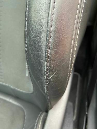

Hier meine Sitze nach gerade mal 10k km und gerade 12Monate alt trotz Pfelge Mittel Von Koch Chemie

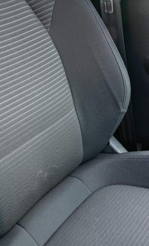

Prima... bei mir ist der Ergonomie Sitz nach gut 20000km auch hin. So etwas habe ich bei noch keinem Auto erlebt.
Zuerst wurde nach einem Jahr die Mechanik der Lehne getauscht, weil die Sitzlehne von alleine nach hinten gewandert ist, und nun wird die elektrische Lordosenstütze getauscht, weil sie immer nach kurzem an Stärke verliert. Der Sitzbezug an Lehne und Sitzpolster ist deutlich abgescheuert, aber Ford will nur die Lehne neu beziehen, da dort ja auch noch eine deutliche Faltenbildung vorhanden ist.
Qualität war gestern....
Auch knapp 10tkm und nicht ganz ein Jahr...bei mir sehen sie noch aus wie neu!
Aber dafür gibt es die Garantie! Wird anstandslos getauscht sowas:)
Mein ST Sitz 12.000 gefahren sieht aus wie Neu... Und ich wieg ordentlich was :)

Ich hab am Dienstag ein Termin bei der Ford und hoffe das die Garantie dafür aufkommt ,den sowas geht garnicht vorallem ich passe ja jedesmal wenn ich aussteige und einsteige auf.
Ihr müsst nicht so viel Pflegemittel drauf machen, das macht das Material zu empfindlich!
Mein ST Recaro Sitz hat trotz meiner 115kg nach 9000km noch keine Abnutzung!

Hab die alle 2 Monate gepflegt

Die sogenannten Pflegemittel können auch schädlich für's Material sein. Habe schioon öfters Fotos von zerstörten Ledersitzen gesehen, die mit speziellen Leder-Pflegemitteln behandelt wurden. Auch beim Polster und Alcantara kann das passieren.
Ganz genau so siehts aus!
Das Leder braucht vielleicht nach 5-10 Jahren das erste mal etwas Pflegemittel.
Bei so ziemlich allen Berichte zum Thema ST Sitze mit Abnutzungserscheinung haben die Leute auch explizit auf ihre umfangreiche Pflege ihrer Sitze hingewiesen.
Bei denen die nichts Pflegen, heißt es meistens das nichts zu sehen ist an den Sitzen!
Ist schon sehr auffällig!

The truth about the "use only water to clean leather" is that is only half of the story. Leather needs care and protection much more than a cloth seat cover. Think about it, the seats are always in the car, no matter if the weather is cold and cloudy or hot and the sun is blazing. So you need to protect the material against heat and UV. If you don't care your leather seat cover, it will lose its flexibility, drys out, and starts cracking.
Take no offense:
The pictures show that you are not paying attention to your seat when you get in and out of your car. Since it is an urban sport seat and has side bolsters, you can not hop in your car as in one equipped with normal seats. It won't need much time to ruin your bolsters. If you like to keep them brand new, you need to use the "butt first" method or brace yourself on the cassie and the steering wheel while you get over them. You should also be aware of zippers and such things on your clothes. They can easily scratch the surface of the leather and it will start cracking there.
I have over 20000 km in my seats and they look brand new. I care the seats with a conditioner containing non-toxic, natural ingredients.
How I do it (does not apply on the Alcantara):
Avoid products containing petroleum or wax.
If you buy a product, test it on a small, hidden area.
Use a microfiber cloth (I use microfiber sponge).
Always apply your conditioner on the microfiber, and never on the leather.
Use light pressure and circular move.
Let the product sit on the leather surface so it can enter the pores. (30-45 min)
Wipe the excess.

Würde sagen : Patina... Jeans mit Knöpfen, Hose mit Reißverschluss hinten ...Frauen ;-) ich hab nichts gesagt (Erfahrungen) tun ihr übrigens ... da liegt die Schuld auch an der Sitzform ... die hohen Wangen und Schultern sind da einfach suboptimal.
am 6. Oktober 2020 um 12:11
@Bytebuster schrieb am 3. Oktober 2020 um 18:27:53 Uhr:
So sieht meine Lehne im Mk3 Titanium nach 3 Jahren und 100000 km auch aus. Wird wohl irgendwann auf nen neuen Bezug rauslaufen.
Das mit der nachgebenden hatte ich auch, hab auch auf Garantie ne Neue bekommen. Dachte zuerst, ich bilde mir das ein, aber hab dann mal gemessen mit ein paar Tagen Abstand, dann hat man es dann gemerkt,.

Themenstarteram 6. Oktober 2020 um 16:32
Bekomme auf beide Sitze neue Lehnen,nur dauert bis es gemacht wird,da momentan viele Leute sich beschweren
