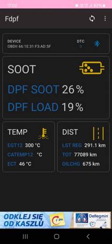

@FoFoEcoblue Moin der Focus MK4 startet die DPF Regeneration nur wenn der DPF SOOT & LOOD über 100% Voll ist ansonsten nützt es nicht auf die Bahn zu fahren denn er wird nicht die Regeneration starten wenn der Wert unter 100% ist. Empfehle einen Standart Günstigen OBD Stecker und die „FDPF“ App für Android dort kann man alle Live Werte zum Thema DPF auslesen kostengünstig. Ansonsten geht es auch für IOS aber dafür braucht man einen V-Linker OBD Adapter und die Forscan Lite Version für IOS. So sehen meinen Werte nach 290KM Landstraße & Stadtverkehr aus, erst 26% Voll. Meistens möchte er eine DPF Regeneration bei ca 800KM dann ist er zwischen 100% bis 110%. Einfach auf die Bahn 120KM/H - 140KM/H Tempomat für 20 Minuten und Fertig, wenn man ihm Vollgas bewegt kann es dazu kommen das er die DPF Regeneration blockiert.
Auch nice! Bei mir, wie man im Video sieht, schon nach 319km, Russ (soot) 50% und DPF Last (Load) 100%.
Hab VLinker mit Kabel und Windows Forscan.
Habe eben FDPF installiert und Bluetooth VLinker bestellt.
Bin gespannt was ich damit alles sehen werde.
