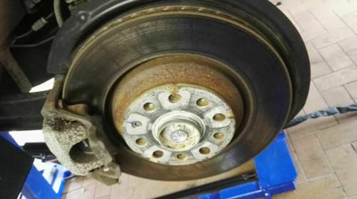

Hi Folks
Bisher wollt ich es nicht posten. Aber es nimmt Anmasse an, welche ich mich langsam frage ob das tolerierbar ist.
Die Fakten:
VW PASSAT VARIANT Highlin, 2.0 TDI 140 PS.
Jahrgang: August 2012
Km-Stand: 6'500 km...
Fahrverhalten: normal
Die Radnabe war ab dem ersten Monat mit Oberflächlichem Rost gepunktet beschichtet. Es wurde immer schlimmer. Gestern dann das: Nach 50 Regenkilometer am Ziel. Wagen parkiert. Am nächsten Morgen:
Bremsscheibe komplett mit einer Art zähflüssigem Rost komplett orange. Nach den ersten 2-3 Bremsern war alles weg. Aber dann schaue ich die Radnabe an. Dort untenstehndes Bild: ...
Garage meinte schon vor 3 Wochen beim Radwechsel als ich das nach 9 Monaten bemängelte:
Das ist normal. Bei der Bremsscheibe verschwindet es nach dem Bremsen, bei der Radnabe das bleibt halt. Ist halt so. Ist normal. Entfernung sei ein Riesenaufwand...
Muss man das bei einem noch nicht einmal ein Jahre alten Fahrzeug dieser Preisklasse wirklich bieten lassen? Oder bin ich zu pingelig??

Ich habe meine Radnaben mit Hammerit-Lack in Silber lackiert. Kann man mit Pinsel oder Dose machen. Den gröbsten Rost, im Fall des TE dürfte noch Stahlwolle zum Entfernen reichen, beseitigen und dann einfach drüber lackieren. Hielt bei mir immer mehrere Jahre.

Genau so. Rost mit Stahlwolle oder Schleifpapier entfernen, gut reinigen z.B. mit Bremsenreiniger und dann mit Pinsel die Farbe auftragen, alternativ mit Sprühdose, vorher natürlich die nicht zu lackierenden Flächen abkleben.

Habe nun seit 2 Jahren folgende Lösung:
1. Roststellen (Radnabe und vorallem Bremssattel) mit Stahlwatte bzw. Stahlbürste bürsten
2. Die Sache mit Alu-Zink-Spray (in machs über Pinsel) behandeln.
Alu-Zink hat verschiedene Vorteile: Ist extrem hitzebeständig und rostet selber nicht und hält Rost fern.
Beim Räderwechsel im Frühling/Herbst tupfere ich leicht nach, hat selten eine kleine Stelle.
Lebe seit Jahren sehr gut damit!

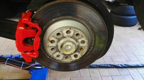

Hier, hab an meiner Bremsanlage das gleiche Problem.
Eine kleine Dose Hammerit, hilft da super.
Dünn aufpinseln, Stunde trocknen lassen und nochmal eine weitere Schicht darüber, fertig!
Hab den dicken dann die Nacht über auf der mobilen Bühne stehen lassen und fertig.
Beim ersten mal Bremsen stinkts ein bisschen und dann ist gut!
Bin gespannt wie lange es hält, aber die Erfahrungen sind ja durchweg positiv, auch wenn Hammerit nicht explizit Temperatur beständig angegeben ist.
2 Bilder zum vorher - nachher Vergleich.
PS: Fahrzeug hat die erste Serienanlage mit 33k auf der Uhr.

Ich habs auch mit Hammerite gemacht. Das wird noch eine Weile länger stinken. Bei mir haben sich auch einige kleine Bläschen gebildet. Hab es jetzt annähernd 2 Jahre drauf und hier und da kommt schon ein bisschen Rost durch, müsste mal wieder nachpinseln. Aber alles in allem sieht es noch ganz ansehnlich aus.
