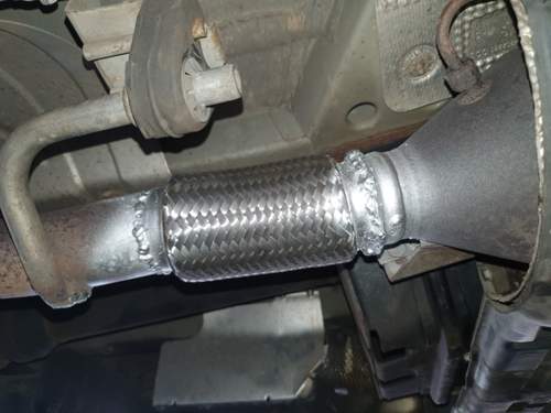

Flexrohr reparieren ohne DPF zu wechseln
Mercedes Viano W639
Meinem Viano V6 ist das Pickerl verweigert worden.
"Flexrohr beschädigt"
Hat jemand Erfahrung?
Nach meinen Recherchen gibt es das Flexrohr nur komplett mit DPF für um die 350 Euronen.
https://www.ebay.de/itm/224356611005
Was keinen Sinn macht da der DPF intakt ist.
Bleiben wohl nur sogenannte "Reparaturrohre":
https://www.autoteile-meile.de/.../7678
Nur welches von den vielen wird passen?
Das alte Flexrohr muss dann wohl am DPF abgetrennt werden und das neue angeschweißt werden?
Sehe ich das so richtig?

Solche Flexrohre sollen auch keine Motorbewegungen aufnehmen, sondern diese zum Auspuff entkoppeln.

Die Reparatur Flexrohre sind echte flexible Verbindungen die die Kräfte ausgleichen können.
Hab mich vielleicht ein bisschen missverständlich ausgedrückt.
My apologies.🙂
Wie dem auch sei, das neue "echte" Flexrohr ist jetzt drin.
Siehe Fotos.
Den Preis finde ich angemessen. Die haben schliesslich eine Stunde da herumgedoktert.
Ich denke nach wie vor, dass sich die Mercedes Ingenieure da keinen Ruhmeskranz verdient haben mit ihrem starren Fake Flexrohr.

Es gibt kein echt und falsch, beide Flexrohre sollten gleich aufgebaut sein. Ist dein jetziges flexibler, hat es vielleicht eine Lage weniger und ggf. nicht so haltbar. 😎
die Flexrohre sind beide gleich aufgebaut!
Das stimmt nicht.

Heute Flexrohr getauscht. Nach vergeblichen Versuch war klar der Dpf Topf muss nach oben raus.
Unterdruckdose vom Turbo musste vorher weichen . Zu zweit haben wir 1,5 Stunden gerüttelt . Hatten angenommen das Teil geht flott unten raus. Vorher Maßmakierungen am Auspuffrohr anbringen ( Lage und Länge) . Dann ab zum Schweißer und en Ersatz 35.- Euro einschweißen . Einbau dann 30 Min zwei Mann von Vorteil
