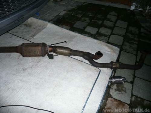

das kurze Flexrohr, welches die erste Zylinderbank mit der restlichen Abgasanlage verbindet, ist vergammelt. Fahrzeug hat 70.000 km gelaufen, Baujahr 03.
Werde jetzt ein neues Flexrohr einschweissen. Auf was muss ich bei der Materialwahl achten?
Gibts da doppellagige aus Edelstahl? So ein 5-Euro-Teil sollte es nicht sein.

Themenstarteram 7. Mai 2009 um 14:31
im eingebauten Zustand kann man keine Schweissnaht ziehen, da du von oben ja nicht rankommst.
Alles zwischen MSD und Krümmerkat muss weg, damit das zu schweissende Teil so da liegt:

Danke für das Bild, das hilft mir doch schon deutlich weiter, Ihr müsst wissen das ich eigentlich Schraubertechnisch keinen wirklichen Plan hab. Das Opel Originalteil gibts nur mit Kat und soll rund 1000 € kosten :-(
Also ausbauen ist klar, aber können da nicht eventuell die Stehbolzen vom Krümmer her brechen ? die sehen nämlich nicht mehr so toll aus ? Dann würde das richtig teuer werden.
Auf dem Bild sieht es so aus als wäre das "Ersatzteil" deutlich größer als das Original, gibt es keines das Originalmaße hat oder hat es sogar vorteile ein längeres zu nehmen? und wo bekomm ich dfas her?

Themenstarteram 7. Mai 2009 um 15:00
Die Krümmerbolzen am Zylinderkopf müssen schonmal nicht geöffnet werden, da der Krümmer samt Vorkat dran bleibt. Die Bolzen, welche den Vorkat mit dem abzumontierenden Hosenrohr verbinden, vorher mit Caramba einsprühen und dann öffnen. Ging ohne Probleme.
Das neue Teil war zwar länger, haben wir eben etwas mehr vom Hosenrohr abgetrennt, damit die Gesamtlänge wieder stimmt. Hab mittlerweile vergessen, wo ich das gekauft habe, kostete ca. 20 Euro und ist aus doppellagigem Edelstahlgeflecht, hält seit Einbau problemlos.
